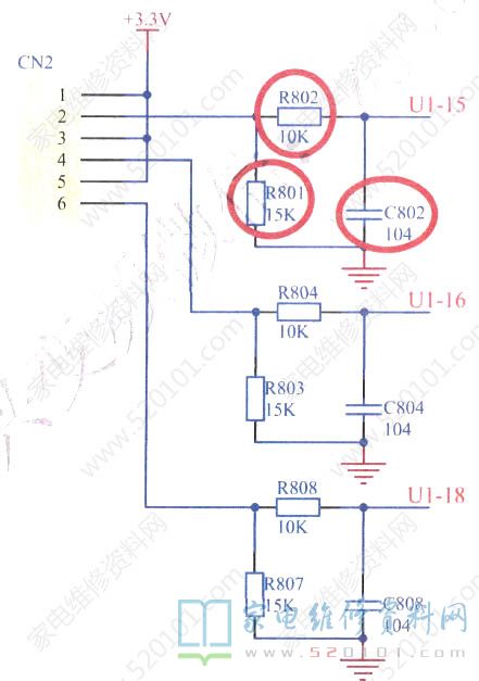

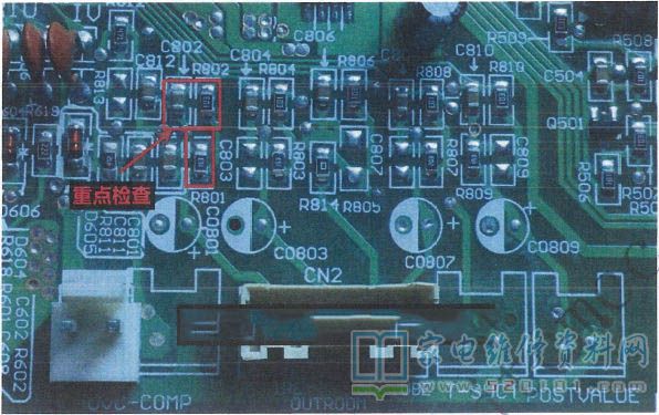

格力全直流变频空调出现F5故障代码的维修思路
2022-09-14
作者:信兴变频
2195
格力全直流变频空调报F5故障首先检查传感器是否正常,若传感器不正常更换传感器即可,若传感器正常则检查温度检测电路R801,R802,C802这3个元器件是否正常。原理图如下:
