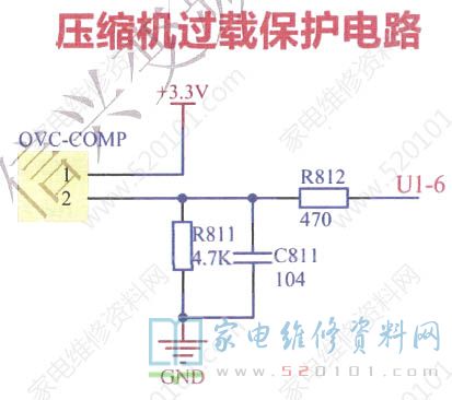

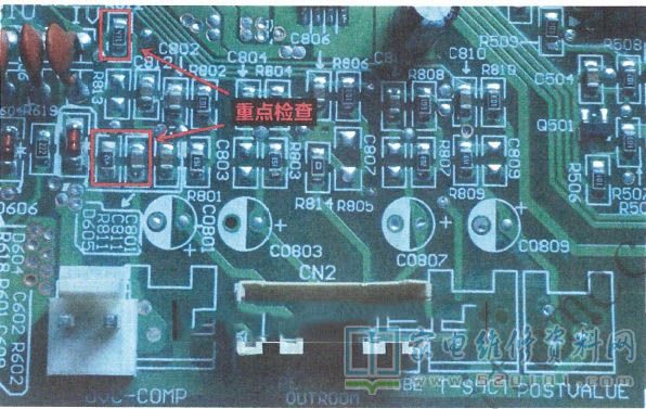

格力全直流变频空调H3 (压缩机过载保护) ;短接0VC-COMP端口看看故障是否排除,若故障依旧则检查压缩机过载保护电路中的R811, R812, C811元器件;原理图如下:
