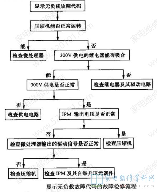

变频空调显示无负载故障代码的检修思路
2024-12-14
作者:孙立群
266
变频空调显示无负载故障代码的主要原因: 一是压缩机未运转,二是IPM异常,三是300V供电电路异常,四是微处理器异常。该故障检修流程如图1所示。
