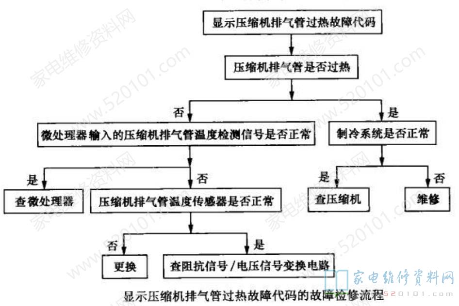

变频空调显示压缩机排气管过热故障代码的检修思路
2024-12-13
作者:孙立群
260
通过故障现象分析,产生故障的原因有4种:一是制冷系统异常,二是压缩机排气管温度检测电路异常,三是压缩机异常,四是微处理器异常。该故障检修流程如图1所示。
