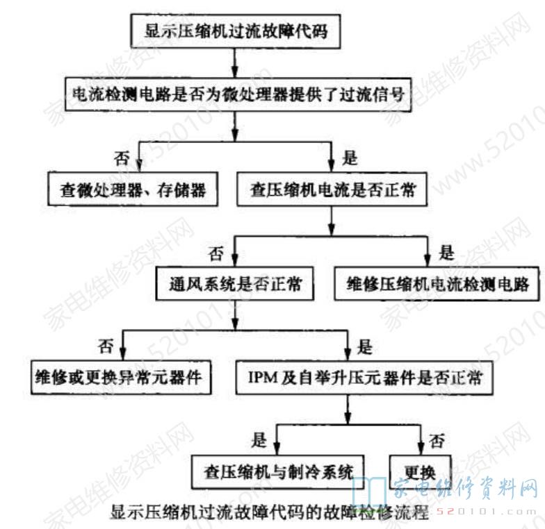

变频空调显示压缩机过流故障代码的检修思路
2024-12-13
作者:孙立群
302
通过故障现象分析,产生故障的原因有5种:一是制冷系统异常,二是压缩机运转电流检测电路异常,三是压缩机异常,四是IPM异常,五是室外微处理器或存储器异常。该故障检修流程如图1所示。
