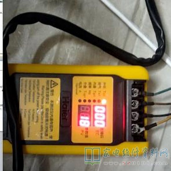

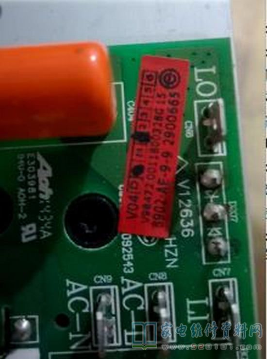

一台海尔KFR-32W/0623A空调,故障现象是内机报警F6故障。检修思路:① 内机报警F6,代表室外环温传感器故障,初步判断故障室外环温传感器,更换室外环温传感器,故障依旧。② 检测环温传感器电脑板电路,击穿状态,更换室外板外板,外板报警灯闪5下,为系统压力保护。③ 检测系统压力正常,判断功率模块电流也存在故障,更换功率模块,故障排除。
故障分析:传感器5V电路短路,导致外板及模块不良。
更换外板、模块,故障排除。(同时将更换的室外环温传感器,替换复原)
