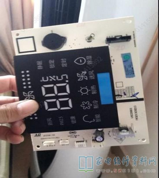

一台海尔KF-72LW/03GCA13柜式空调,故障现象式整机开机内机可送风,2-3分钟后外机不启动,内机报E8。故障分析:①E8为室内电脑板与显示面板通讯故障。②检测空调供电线路及插座、电源电压及接地情况,均正常。③检测室内显示板与内板之前信号线未断线、松动、无接触不良等。④内板供12V电到显示板正常,判定显示板性能故障。
故障排除:更换显示板,故障排除。
