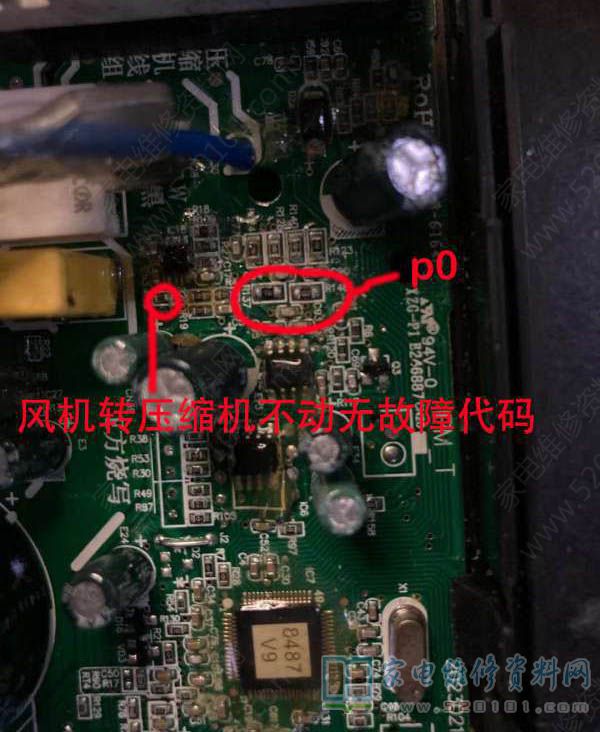

如下图所示,如果美的KFR-26等系列空调刚开始出现P0代码,一个多月后出现外机风扇正常但压缩机不动,且无故障代码的通病,是下图中的元件造成的。
