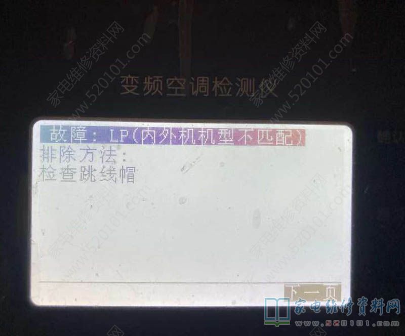

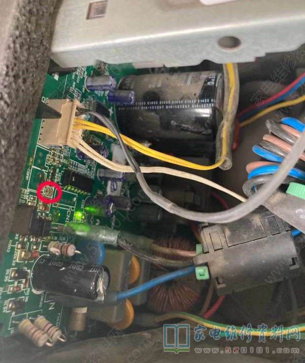

接修一台格力空调,故障表现是用空调检测仪显示LP故障代码,此故障原因是通讯电路一个10k电阻不稳定导致的,如下图2中红圈所示,时不时显示LP,检测仪也一样。
