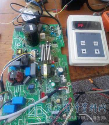

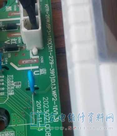

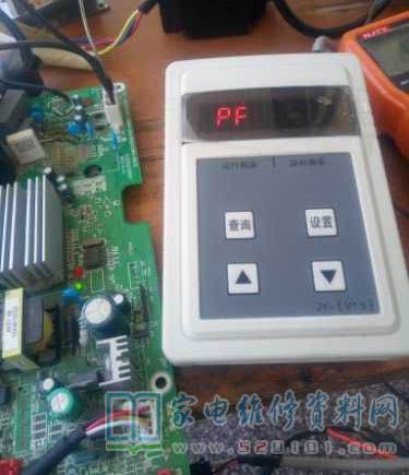

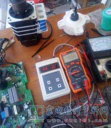

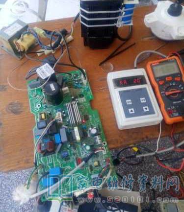

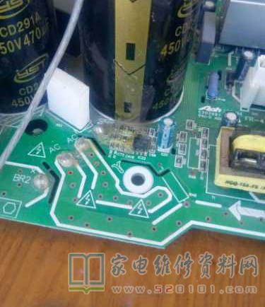

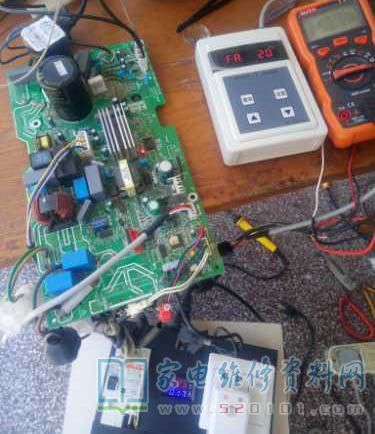

接修一台美的全直流变频空调,故障表现是用检测仪显示PF代码,此故障的含义PFC模块开关停机故障,经检测01C丝印变值到0.8M左右,更换后板上工装完美运行。
