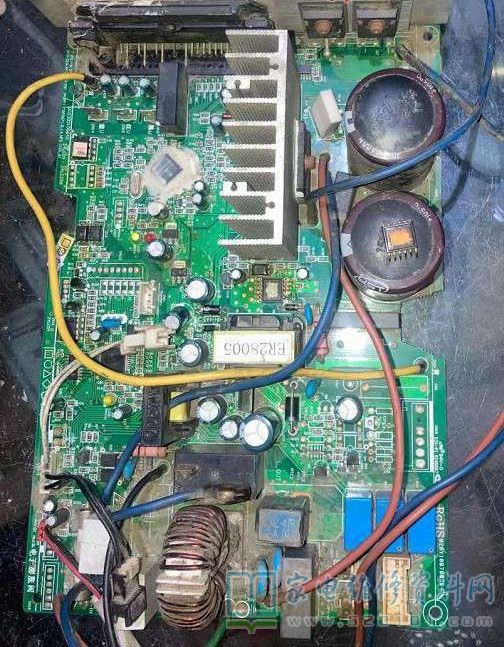

美的BP2-190外机板工作一分钟左右断电的故障维修
2023-05-21
作者:yyd2011
2166
接修一台美的空调,故障表现为外机板工作一分钟左右断电,再上电工作时间继续缩短,遍查无果,就不相信是芯片坏,还真是,更换TOP267VG后故障修复。
