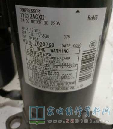

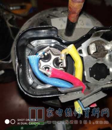

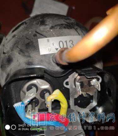

大金变频空调1YC23ACXD压缩机端子定义
2023-05-21
作者:yzy2345
1973
如下图所示,红蓝黄和U、V、W的对应关系是:蓝色是W、红的是U、黄色是V,对应变频模块上也有W、U、V,插上去之后就可以了。
