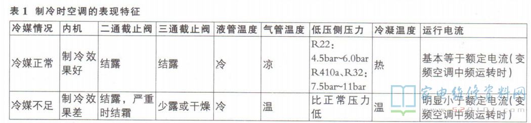

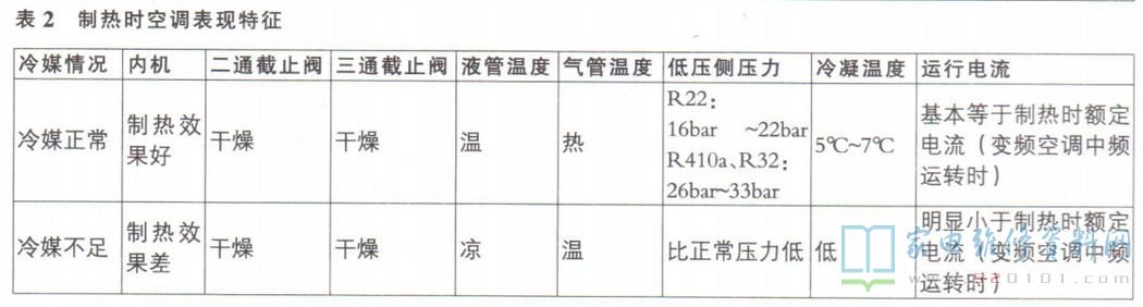

冷媒泄漏是屡见不鲜的故障,由于冷媒的泄漏导致整个系统冷媒循环量不足,偏离了正常的运行指标,最明显的表征就是制冷/热效果差,其次,从电流、温度、结露等情况都能够反映出来。笔者结合维修经验,整理制冷/热时空调的表现特征,如表1、表2所示,供大家诊断时参考。

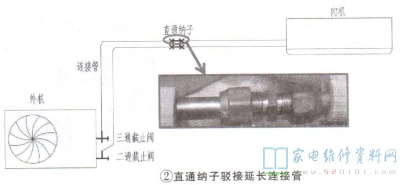

通过上述的检查说明机器有冷媒泄漏现象,为了保障一次性顺利修复空调,首先,对空调进行查漏操作。观察内、外机管接头及焊接处均没有发现油迹,但是一旦打上20.0bar的氮气就会发现压力表的指针有慢慢下降的现象,说明还是有漏,但查遍了内、外机的各接头、焊口都没有找到泄漏点,后来发现该机内、外机连接管路比较长,1HP空调厂家一般配管是3m,目测机器管路大约6m,意味着有可能在原配管的基础上后加的3m,极有可能存在人工焊口。在内、外机连接管中段部位,割开保温管,发现有一对延长管路对接的纳子,如图2所示,用肥皂水涂抹发现在9.52mm气管的一侧螺 母处偶尔有气泡冒出,说明该处有泄漏。拧开该螺母,制作的喇叭口卷边严重,导致密封不严而泄漏冷媒。重新制作喇叭口并拧紧,然后氮气打压已不再泄漏,排放氮气,抽真空后充注冷媒,机器恢复正常。
提示:目前有些师傅安装空调时,由于内、外机安装空间、位置所限,导致连接管不够长,往往需要加管,而师傅们为了省事以及少带笨重的钎焊工具,一般采用对接纳子方式进行延长管路连接,但因制作喇叭口质量不高或者对接纳子良莠不齐等容易致使冷媒泄漏现象,建议采用钎焊或高质量纳子来进行牢固连接。

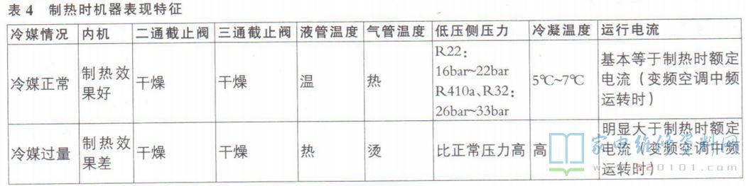

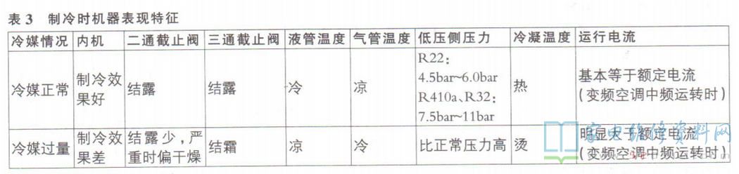

如果充注量过多也会导致制冷/热效果差的现象,尤其在变频空调中因压缩机变转速的因素,往往表压充注法误差较大,容易发生故障。笔者从电流、温度、结露等情况,结合经验总结了“过量”充注机器表现的特征,如表3、表4所示,供大家参考。
