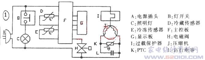

海尔BCD-268A型家用电冰箱是海尔公司自行开发的大冷冻、超节能、双温双控型直冷冰箱。该机采用电子温控方式,其控制原理见图1。

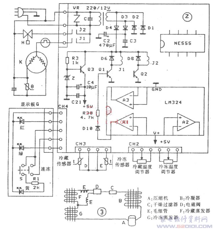

图2是BCD-268A控制部分简图。BCD-268A控制板主要完成温度控制;速冻;超温报警;压缩机启动延时保护。下面介绍各个功能的具体实现方法。
一、温度控制
温度控制是将实际温度和设定温度进行比较,通过晶体管驱动继电器的通断控制压缩机的开停,实现温度控制。BCD-268A是双温双控型冰箱(指冷藏室温度和冷冻室温度分别由各自的控制电路控制),在系统上,冷藏室和冷冻室各有自己的蒸发器,并通过电磁阀的换向构成两个制冷循环回路,如图3所示。当冷藏室要求开机时,制冷剂走向为A→B→C→D→E→F→G→A,冷藏室和冷冻室同时制冷;当冷冻室要求开机而冷藏室要求关机时,制冷剂走向为A→B→C→D→E→G→A,制冷剂仅流过冷冻蒸发器。冰箱的制冷是通过制冷剂在蒸发器中蒸发时从周围环境中吸收大量的热而实现的,因此,此时仅冷冻室制冷。
在图2中,LM324为四运放电路。其中A1是冷冻室传感器和冷冻室温度调节器的比较器。在A1的输入端,冷冻温度传感器(NTC)测得的冷冻室温度转化为电位信号,该电位信号和A1的另一个输入端信号(调节器的设定值)进行比较。当实际值高于设定值时,运放的输出通过二极管D10及限流电阻R30驱动三极管Q1,使继电器J1吸合,压缩机电源接通而工作;反之,压缩机不工作。A2是冷藏室传感器和冷藏室温度调节器的比较器,与A1的工作原理相似。当冷藏室的实际温度高于设定温度时,A2的输出使继电器J1吸合,接通压缩机电源,压缩机工作。与A1不同的是,当冷藏室温度低于设定温度时,A2的输出控制继电器J2动作,使电磁阀(电磁阀为二位三通阀)换向,制冷剂走循环回路→A→B→C→D→E→F→A,仅冷冻室制冷。通过运放A1和A2分别控制压缩机的开停和电磁阀的状态,从而控制冷藏室和冷冻室的温度。
二、速冻
见图2。当按下速冻开关s时,压缩机直接与电源连接,而不受继电器J1(即运放A1和A2)的控制,压缩机连续运转,达到速冻目的。速冻开关为自锁开关,只有再按一下速冻开关,才能退出速冻状态而进入正常控制状态,否则,压缩机一直运转。当进入速冻状态时,显示板的黄灯(速冻状态指示)亮。
三、超温报警
超温报警是指冷冻室的超温报警,它是通过图2中的运放A3实现的。当冷冻室温度高于设定的报警温度时,A3的输出驱动红色发光二极管亮(超温度报警指示),提醒用户注意。
四、压缩机启动保护
为避免因频繁启动对压缩机造成损伤,保持冰箱内温度的稳定,在压缩机每次停机后,由图2的NE555组成的定时器自动进行5分钟的延时,住5分钟内不开机,延时完成后,进入正常控制状态。
压缩机启动采用无触点PTC启动,电容运行方式。PTC是一个正温变系数的热敏电阻。
当压缩机通电时,PTC电阻较小,运行电容相当于开路。由于启动绕组的相位超前于运行绕组的相位,使压缩机正常启动。启动后,PTC电阻随温度升高迅速增大,当温度超过居里点时,PTC相当于开路,将运行电容串联在启动绕组和运行绕组之间。利用运行电容可提高压缩机的功率因数。PTC属无触点启动器,其特点是无运动零件,无噪音,可靠性高,寿命长,无不吸合和不释放的现象。
由图2可看出,在BCD-268A主控板中增加了许多抗干扰措施,解决了因干扰导致电子温控器不能正常工的问题,使电子温控和电脑温控得以可行。
