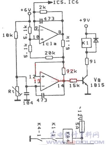

春兰JKFD-70LW空调机,制冷状态内机正常,外机不工作
2016-03-21
作者:中华维修整理
1575
检修:内风机工作正常,说明制冷状态继电器KA4吸合正常,检测与外机控制继电器KA4串联的K1触点未闭合,K线圈无+9V电压。该电压由温度控制电路(见附图)提供,时值气温25℃,测感温探头Rt为6.15k,正常;测Ic7 14脚为0V,12脚为1.2V,⑧脚为1.7V⑨脚为1.9V,⑩脚为3V,均偏离正常值,说明IC7a不良,换后,开机制冷工作正常。
