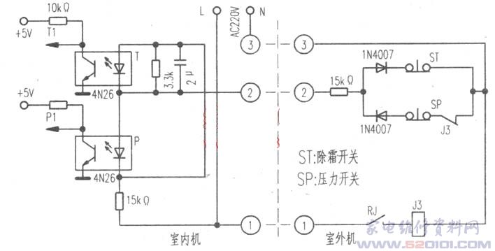

华宝柜机出现维修代码“-5”是指压缩机排气压力过高,触发压力开关动作,自动停机保护压缩机。
其保护电路工作原理(原理图见附图):
当压缩机排气压力和除霜开关正常时,交流220v电压使光电耦合器T在正半周导通,P在负半周导通。此两光电耦合器轮流导通,使P1、T1点始终输出低电平。当压力开关断开后,交流电路在负半周断开,使光电耦台器截止,P1点输出高电位至CPU。CPU实施保护,断开压缩机及内、外风机电源,液晶显示屏显示“-5”维修代码。
[例1]华宝RF—12w空调开机三分钟。压缩机发出“嗡嗡”声。启动不起来。整机保护,出现“-5”。
据此现象分析,可能是电源缺相造成压缩机过流保护动作,J3继电器吸合,使之常闭点断开,P1点输出高电位,CPU实施保护。检查三相电源正常,检查三相交流接触器,发现A相不通。拆下接触器发现A相静触头的银触点已脱落,更换接触器,故障排除。
[例2]华宝RF-12w空调运行半小时或十几分钟后“-5”保护,停机几分钟后再开机正常,但半小时后故障又重现。
根据故障现象分析,不是电源及压缩机的问题。运行时手摸高压管烫手(应该是温热的),半小时后压力开关动作,整机保护。检查发现室外机冷凝器后面积灰太多,造成冷凝器散热效果不良,压缩机排气压力过高触发压力开关动作。用清水将冷凝器冲洗干净后,机器运转正常。
[例3]华宝RF-12w空调一开机便整机保护出现“-5”,断电后停一段时间再开机。无任何反应使整机保护。
从故障现象分析,室外机压力开关及压缩机热保护均正常。测量内机接线端子①、②之间电压为~110V,②、③之间为~110V,说明室外机正常。进一步测量P1光耦输出为低电平,亦正常。打开室内机护板,发现内机摔制板到主控板的储线被老鼠咬断,重新接好后机器运行正常。
