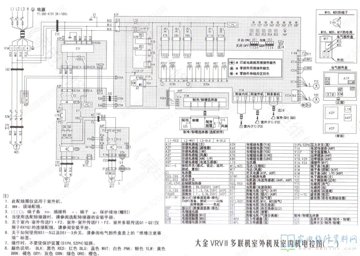

大金VRV多联机室外机RXYQ12PY1C电控图
2022-01-29
作者:《家电维修》杂志
1515
