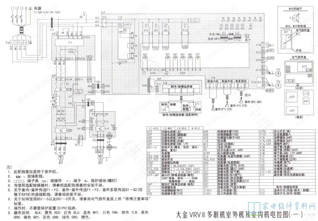

大金VRV多联机室外机RXYQ8PY1C电控图
