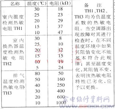

海尔变频空调所用热敏电阻的阻温特性
2016-04-21作者:中华维修整理1794评论
