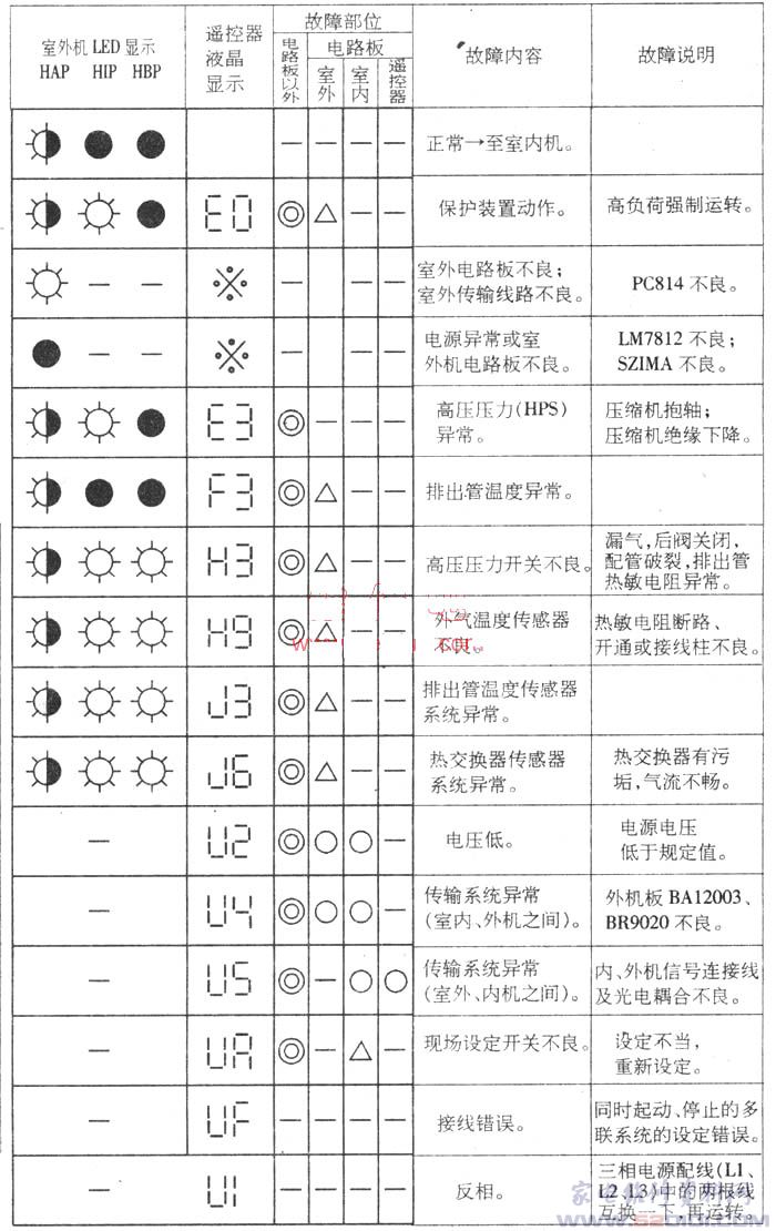

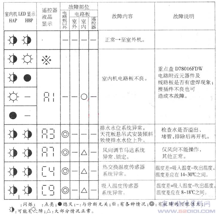

大金RY71FNVIL、FHY125FNVIL空调具有较完善的自检功能,能帮助迅速找出故障部位及有针对性地查找故障。但是,带自检功能的空调型号颇多,代码含义不一,因此应多多了解各种空调的自检功能。
大金空调自检分两个部分,一是根据液晶显示器上显示异常代码查故障;二是观察空调室内、外机上控制电路板上LED的(HAP、HBP,HAP、HIP、HBP)熄灭、点亮、闪烁来诊断故障。若维修时进入或退出试运行状态可按下遥控器的“检查/试运转”键,这时眼状符在显示器上闪烁,可查隐藏异常代码;退出时可在眼状符模式下持续按运转/停止键约5秒钟,即所有故障履历显示消失。当异常代码显示位置二次闪烁后,变为00(即为正常),待代码变为0时即完全退出检查模式。
下表为室内机显示故障符号一览表。
