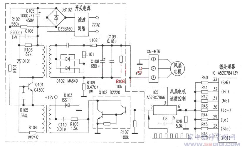

一台松下CS-973K型空调器,室内指示灯正常,室外机运转也正常,但室内风内风机控制电路如图所示,是用开关电源脉冲调宽来控制室内风机转速的。先测CN—MTR接口③脚无电压(正常为Dc10~28V),因此判断可能是开关电源故障或是脉冲产生电路故障。用示波器观测IC5的②脚有如图所示方波信号,说明故障在开关电源部分。经检查发现Q101(c4300)已击穿;限流电阻R101(7.5Ω/5w)断路,用同型号元件更换后试机,工作正常。
