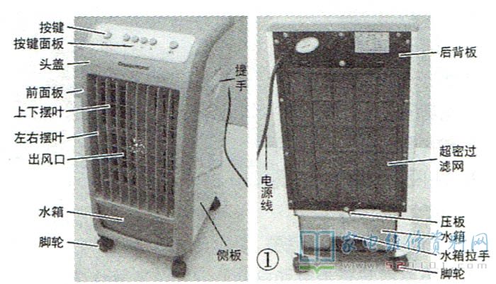

一、冷风扇外部结构

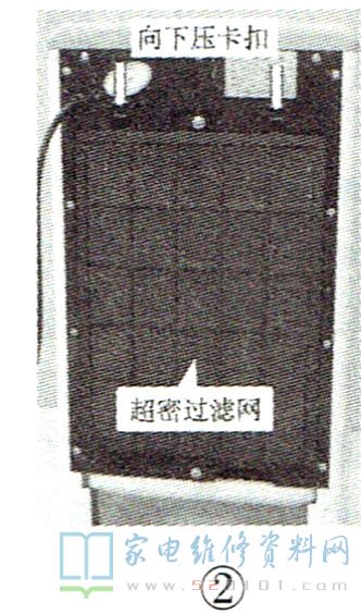

如图1所示。用手将机身后超密过滤网上部的两个卡扣向下压,就可将超密过滤网(它的主要作用是过滤热空气中带有的杂质)取下,如图2所示。

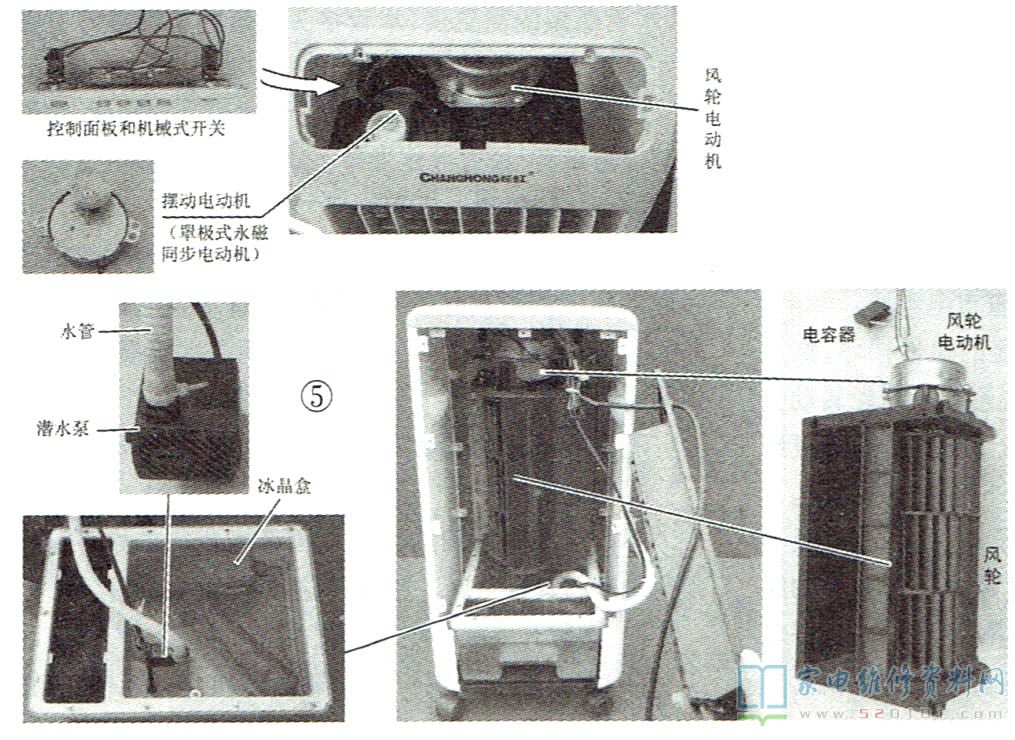

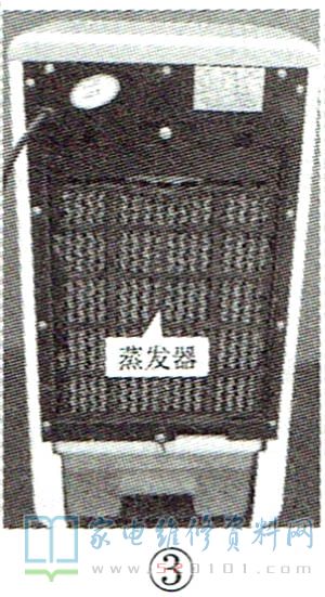

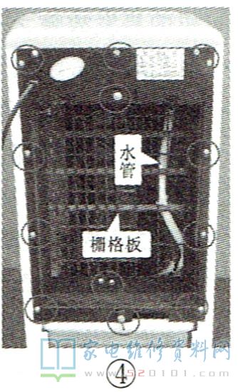

取下超密过滤网后,就可看到里面的蒸发器(它的作用是利用蒸发器上的冷水蒸发来降低空气的温度),如图3所示。用改锥旋下栅格周围和中间的紧固螺钉后,就可取下栅格,栅格上布有水管,如图4所示。内部其他结构如图5所示。

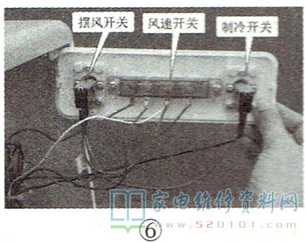

归纳起来,冷风扇主要由主体、控制面板、风机部件、过滤加湿装置、摆动送风装置、水箱、电气控制部分等组成。制冷开关、风速开关摆风开关安装在操作面板上,如图6所示。

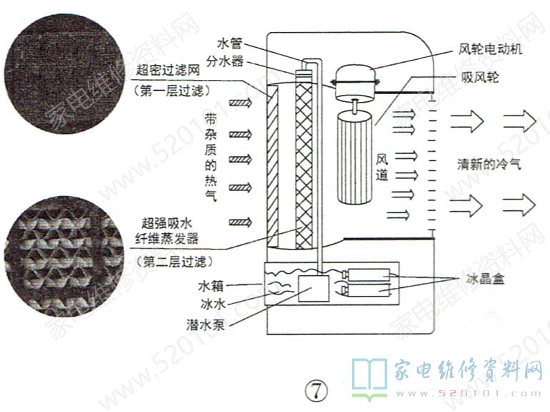

图7是冷风扇的降温原理示意图。潜水泵抽取水槽内的冰水到分水器(又称“漏水盒”),从分水器孔中流出,顺着蒸发器流向水箱,蒸发器被浸淋后,表面形成冰水膜;大风量风扇开动后,被吸入蒸发器的室外气流通过过滤层使冰水膜上的冰水迅速从液态蒸发成气态,吸收热气中的热量,冷风经导风口高速送出。

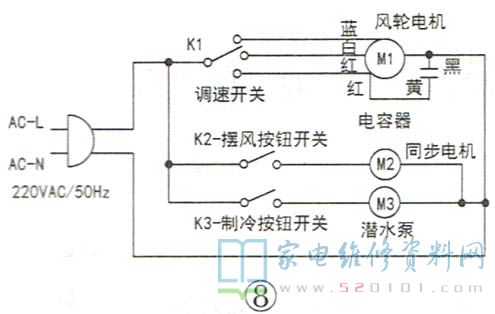

冷风扇的操作控制方式有两种:一种是机械式,另种是微电脑控制式。图8为一般机械式冷风扇的控制电路,图中K1、K2、K3分别是调速开关、摆风开关、制冷开关。M1是风轮电动机,采用抽头方式调速,可分为高、中低三挡风速。M2是摆叶驱动电动机,为罩极式永磁同步电动机。M3是潜水泵电动机。

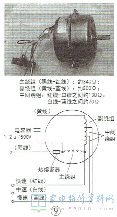

6)电容器长期工作在高电压状态下,若发生电容器“鼓肚”,即表明电容器失效,应换用新的同规格电容器( 1.2uF±5% 500V)。
7)风轮电机定子绕组断路或者短路是电动机的易发故障之一。用万用表检查绕组直流电阻的大小、通断情况,判断电机是否损坏,如图9所示。

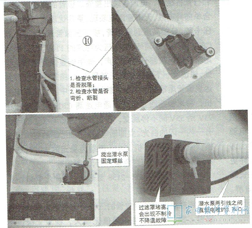

不制冷不降温的可能原因及相应措施如下:
(1)水箱中无水。给水箱中加入适量清水。
(2)水管弯折、断裂, 接头脱落。将弯折部位处理平直,水管断裂的需更换,水管接头脱落的重新插好并捆扎好。
(3)潜水泵过滤罩堵塞。 拆下潜水泵固定螺丝,将潜水泵提出水面,检查过滤罩是否堵塞,如果堵塞,清除罩堵物即可排除故障。
(4)潜水泵损坏。用万用表电阻挡测量潜水泵两引线间电阻值判断其是否损坏,正常潜水泵电阻值约为3.7k。若测量值过大或过小,均说明潜水泵损坏,应更换同规格潜水泵。不制冷不降温故障的检查方法如图10所示。
