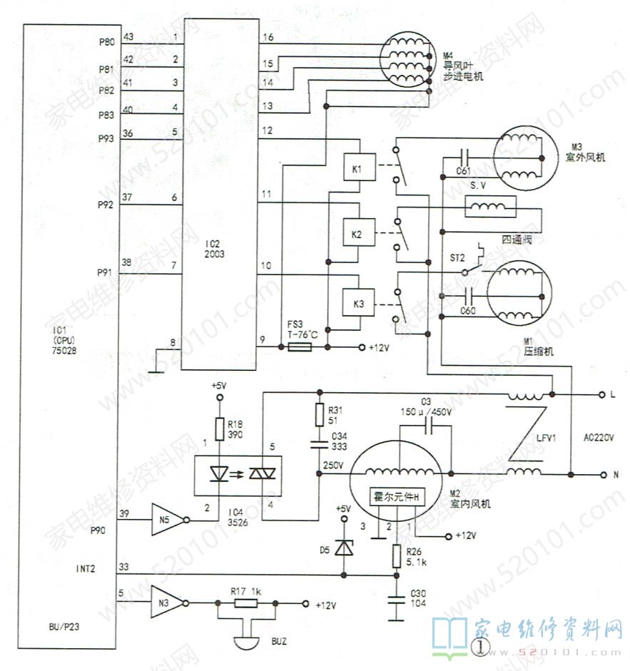

美的KFR-32GW/CYF型产品是美的空调事业部新开发的绿色健康型空调,主板CPU(微处理器)采用进口专用芯片,市场占有率较高,深受广大消费者欢迎。本文介绍其输出驱动电路的工作原理及常见故障检修方法,供参考。在空调电路控制系统中,CPU对遥控器操作指令、温度传感器检测信号、输入电源电压高低、负载电流大小等进行处理后,与其内部ROM(只读存储器)预先存储的参数进行比较,然后输出适当的控制信号,对蜂鸣器、室内风机(主风机)、导风叶开合步进电机、室外风机、四通电磁阀、压缩机等实施管控,完成空调的预定功能。输出驱动电路的原理及检修要点简介如下,相关电路见图1。

蜂鸣器驱动电路非常简单,CPU对其4.19MHz时钟振荡信号进行分频处理后,由⑤脚输出幅度为5V的音频信号,经N3(或晶体管)反相驱动后,推动压电蜂鸣器BUZ发出提示音。
压电蜂鸣器电路故障主要有无声、声小声音失真、嘶哑等。无声故障可能是CPU⑤脚无输出、驱动器N3开路性损坏、蜂鸣器自身不良(如破碎、焊线断脱)或+12V电源消失引起的;而声小、失真嘶哑故障,多为N3驱动能力下降,蜂鸣器自身漏电或破损造成的。蜂鸣器木能用测量电阻的方法判断其好坏,可用一只9V~20V左右电池通过导线与蜂鸣器引脚相碰(也可用带高压电池的万用表RX10k挡),在触碰瞬间蜂鸣器发声是好的无声为损坏。

室内风机(FAN)也称主风机,风机调速电路是通过检测风机转速来达到调整、控制风机速度的目的,该电路主要用于过零控制的双向可控硅驱动电路。在室内风扇电机M2的转轴上安装有一块小型永久磁铁,霍尔元件H靠近磁铁(非接触),M2每转一周,霍尔元件便检测到一次磁信号,由其内部转换成方波脉冲,经R26限流、C30高频滤波及D5钳位后,通过33脚(INT2)送入CPU。CPU对M2转速信号进行处理后,与预存参数进行比较和逻辑控制,由39脚输出高、中、低风速控制信号,经N5反相控制,光耦合器IC4(3526)内发光二极管的导通发光或截止熄灭,调整光耦合器内部双向可控硅的导通角,由于此可控硅与M2绕组串联,所以可实现调节风速的目的。
判断室内风机好坏的简法是:首先测量三根粗线之间的电阻值,拔下风机在主板上的插头,测量公共端与运行绕组的电阻值加上公共端与启动绕组的电阻值等于运行绕组与启动绕组之间的电阻值,即可基本判断电动机绕组是正常的。然后插上插头,在空调器待机状态下,用万用表测CPU 33脚对地电压,用手慢慢转动风机叶轮,万用表显示在0V~5V之间跳变,说明风机工作正常,否则可能风机内部的霍尔元件损坏。风机不转动有两种不同故障现象:(1)开机后风机就不动作,1min后出现故障显示,这多为N5损坏、R18及C3脱焊开路、光耦合器IC4损坏或M2绕组断路;(2)若开机后风机能转, 1min后停止转动并出现故障显示,一般是霍尔元件不良、钳位二极管D5击穿或漏电、R26开焊,导致CPU 33脚无转速信号输入造成的。霍尔元件H可用万用表RX1挡粗略判断,正常时,其直流电源①、③脚间有10Ω左右的电阻值,而输出端②脚对①、③脚测量时均为无穷大,否则为霍尔元件损坏。霍尔信号消失,会引起风速过高、风速过低及保护停机等故障。

步进电机M4(STEP)用于导风叶片张合或关闭驱动,当加有12V电压时,带动导风叶片动作,改变送风方向。步进电机M4有四个绕组,其工作状态由CPU根据电机正、反转要求从40~43脚输出控制信号,经反相驱动器IC2(2003 )①~④脚、16~13脚间的反相驱动器驱动后,控制步进电机M4,CPU某脚(或某几脚)输出高电平,IC2对应脚输出低电平,M4相应绕组得电工作。
反相驱动器IC2是空调各运转部件和功率部件的标准驱动电路,当检测到反相器输出电平不随输入控制电平翻转变化时,说明已损坏。而M4绕组是否断路,可方便地用万用表RX1挡测得。
4.室外风机控制电路
室外风机M3的控制电路极简单,控制信号流程为:CPU 36脚->IC2⑤、12脚内反相器->继电器K1->外风机M3获220V交流电源。常见故障有IC2⑤、12脚内反相驱动器损坏,K1线圈开路触点接触不良或不能分断及电机M3损坏。
5.四通阀驱动电路
控制信号流程为:CPU 37脚->IC2 1脚->K2->四通阀线圈S、V(故障参考室外风机M3)。
6.压缩机控制电路
控制信号流程为:CPU 38脚-IC2⑦、10脚->K3->温控器ST2->压缩机电机M1(故障参考M3)。
