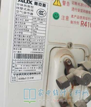

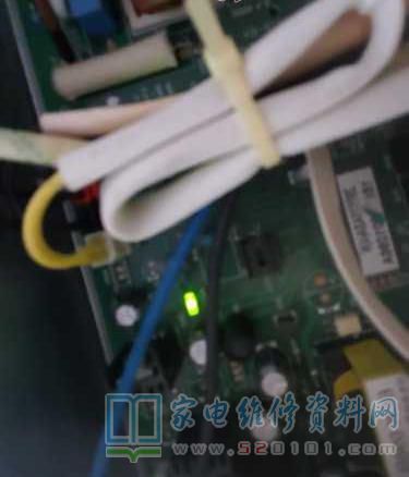

奥克斯变频空调开机出现E5的判断方法是:把奥克斯的信号线短接到零钱上,过后打开内机等会出现5E就是外机板坏了,如果还是出现E5就是内板问题,也有可能是连接线问题,请按照此思路进行检修。
