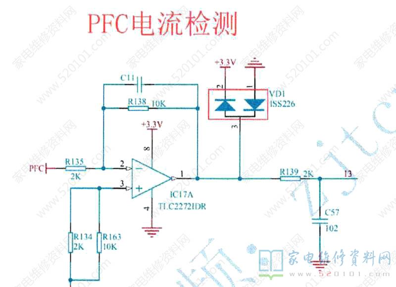

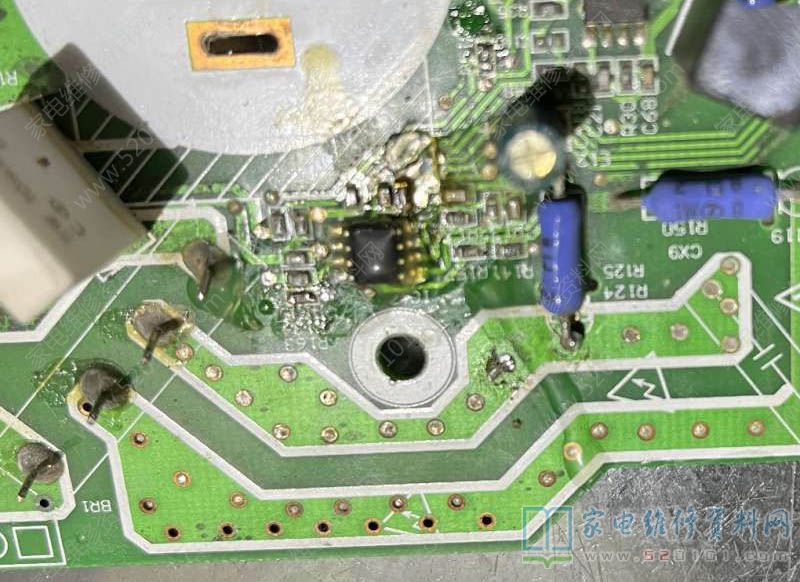

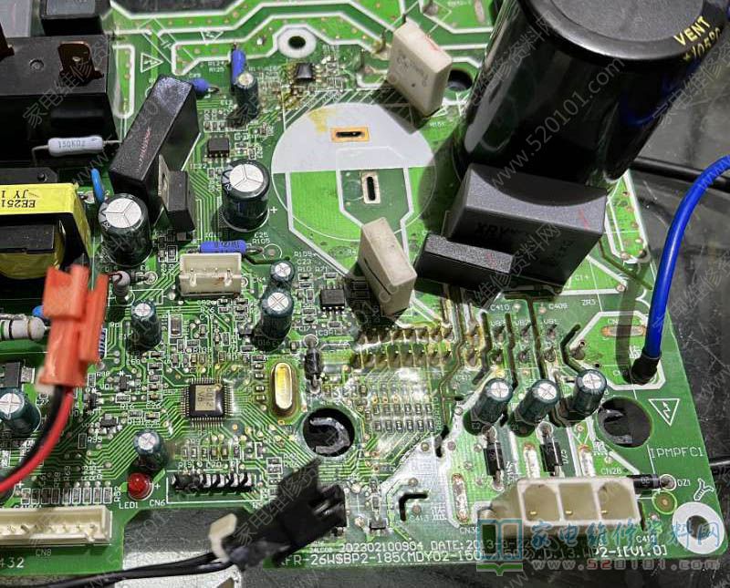

一台美的KFR-26W/BP2-185空调器,上门检查外机不启动,等一会也没有出现故障代码,拆壳发现红灯快闪。拆下主板带回,根据经验严查PFC电路,发现R138开路,更换后工作正常。
