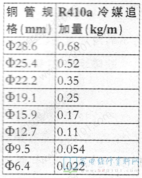

格力GMV5多联机冷媒追加参考数据
2022-09-29作者:张湘粤1650评论
