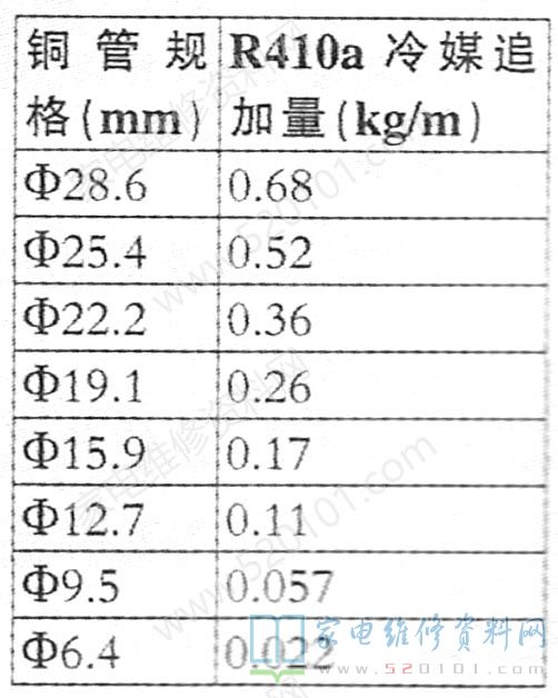

美的MDV X多联机冷媒追加参考数据
2022-09-29作者:张湘粤1773评论
