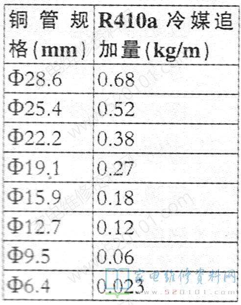

美的MDV 4+多联机冷媒追加参考数据
2022-09-29作者:张湘粤1876评论
