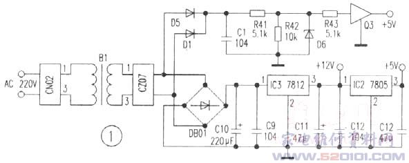

首先检查电源电压(±10%)是否正常,然后检查保险管;分别测量变压器、整流滤波电路、三端稳压块、稳压二极管和CPU电源脚的电压是否正常。如果上述都没问题,则需检查CPU的启动电路和晶振是否工作。
图1为美的KFR-36GW/Y分体壁挂式空调的供电电路,交流220V电压经变压器Bl变为14V,再经DB01桥式整流,电容C10滤波,三端稳压器IC3稳压,得到12V直流,为风机热保护和蜂鸣器等提供工作电压。而12V经三端稳压器Ic2后得到5V直流,为复位、压缩机电流检测、室温检测、蒸发器除霜检测、风叶驱动检测等电路供电。另一路供电由D5、D1组成全波整流,经R41、C1、R42滤波,D6稳压,R43限流,Q3放大后给单片机提供电源同步信号。显然,如无12V直流电压,空调器将无任伺反应。

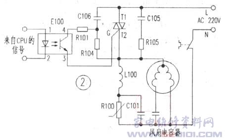

当空调器通电后,风机未经控制就运转,一般是风机控制电路的故障,应重点检查双向可控硅(或继电器)和光耦等控制电路。
图2为科龙KFR-35GW空调器的风机驱动电路图。如果空调在开机后,风机上没有工作电压,而可控硅两端有约220V交流时,可用万用表低压挡测光耦①、②端,开机时应有+2V驱动电压:而③、④端在开机时应有1V左右压降。
