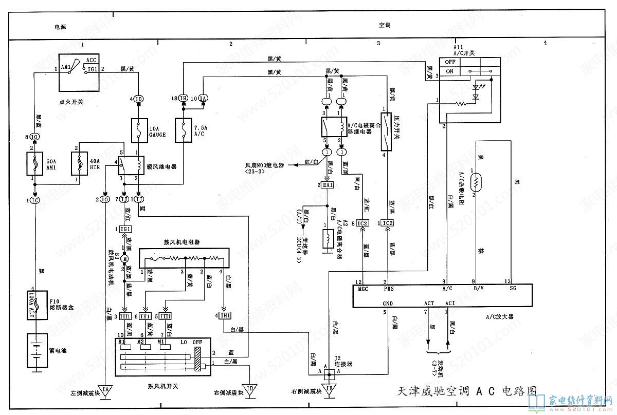

天津威驰汽车空调AC电路图
2021-12-08作者:大海维修整理1239评论
