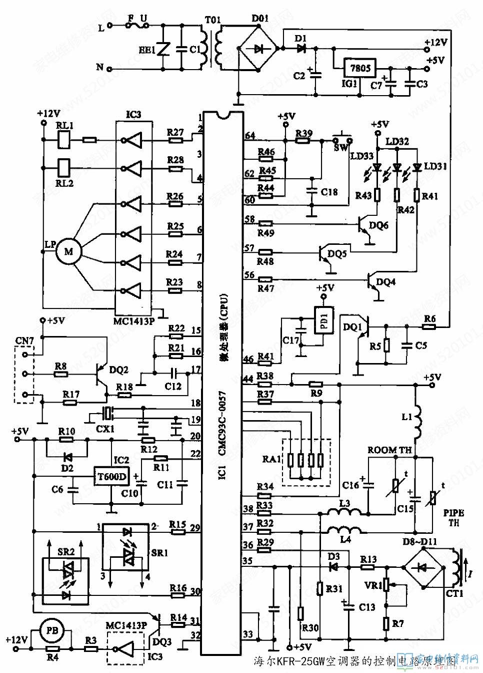

海尔KFR-25GW空调器的控制电路原理如下图所示,仅供广大网友维修参考用。
