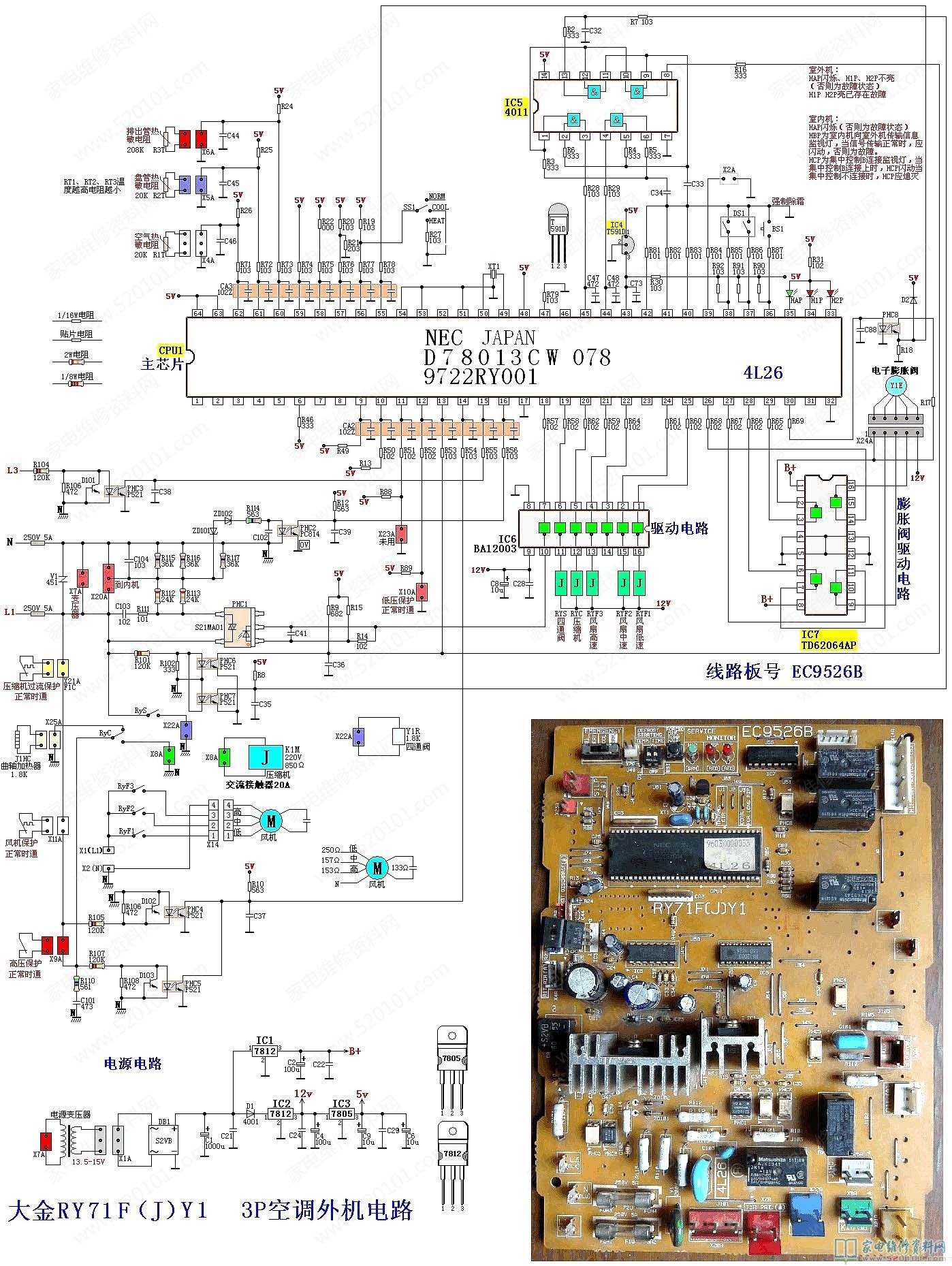

下图是大金RY71F(J) 3P空调外机电路图,仅供广大网友维修参考用。
