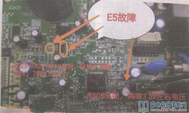

1、E5故障分析

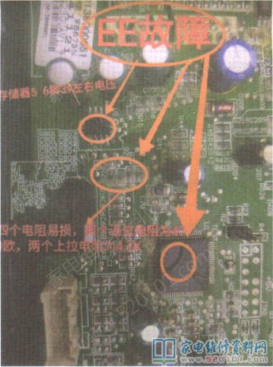

2、EE故障分析

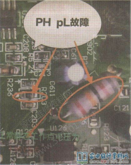

3、PH PL故障分析

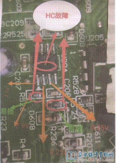

4、HC故障分析

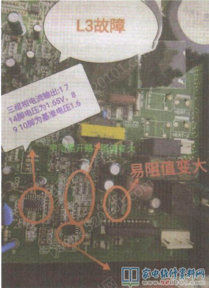

5、L3故障分析
