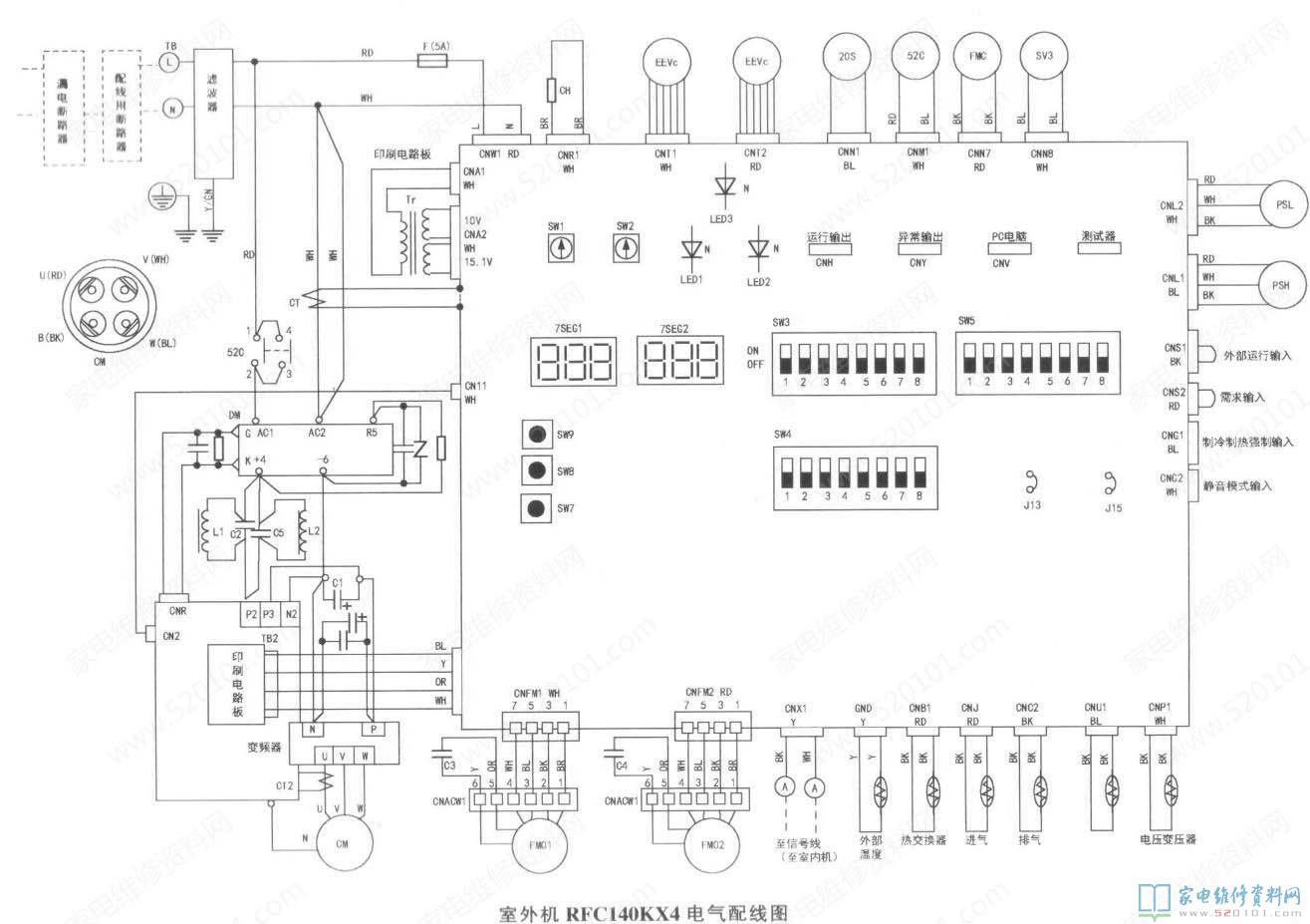

三菱重工海尔RFC140KX4室外机电器配线图
2021-12-04
作者:童长江
