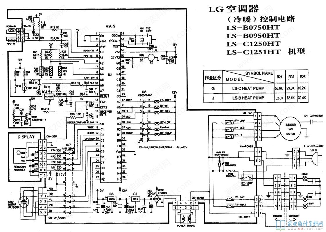

下图为LG空调器(冷暖)控制电路,针对型号有LG LS-B0750HT、LS-B0950HT、LS-C1250HT、LS-C1251HT空调器。
