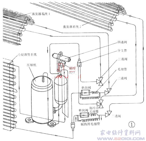

分体式空调器制冷系统由压缩机、冷凝器、四通换向阀、节流器、蒸发器组成,图1画出了典型的“一拖二”空调制冷系统结构。制冷系统故障有泄漏、堵塞、管路凹瘪、压缩机不做功、单向阀或四通阀损坏等。

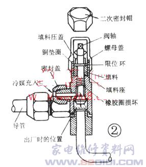

三、室外机截止阀芯泄漏
截止阀构造如图2所示。室外机截止阀芯泄漏大多出现在移机后,由于开关截门轴来回旋进、旋出,加之橡胶圈年久老化,把轴外密封橡胶圈磨坏,造成截止阀泄漏,用洗涤灵检漏,可发现3分钟左右冒一个小气泡。采用在二次密封帽内,加一个石棉圆垫的方法,即可排除小漏故障。若泄漏严重,能听到“嘶嘶”的响声,可从室外机低压气体锁母处放掉制冷剂。泄放时管内应剩0.1MPa压力的制冷剂,以防止系统进入空气,带来抽真空的麻烦。
操作方法是:把截止阀门限位卡环,用尖嘴钳卸下。用内六角扳手旋出截止阀螺杆,左手堵住漏气处,右手迅速在螺杆的螺扣和密封圈处盘绕4圈生料带,并迅速旋入截止阀螺杆,上好卡环。再在二次密封丝扣上绕2~3圈生料带,上好二次密封帽。从低压气体截止旁通阀加气处加F22制冷剂,待表压达到0.3MPa时,用遥控器开机,继续加F22气体到0.45MPa为宜。加气时,应缓慢加入不要操之过急,以免F22气体加多,使维修成本增加。F22气体按要求加够后,让空调器停止运转3~5分。等系统内的制冷气体平衡,压力升高后,用洗涤灵在2次密封外帽处检漏。确认不漏,说明在截止阀螺杆盘绕的生料带密封良好,漏气故障排除。
