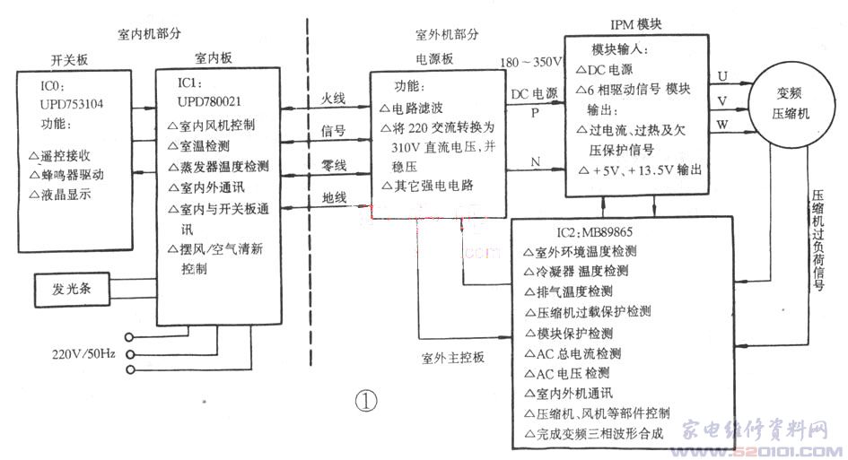

变频空调器的电控原理与普通定速空调器不同。美的牌变频50柜机的电控系统由室内开关板、室内主控板和室外主控板、室外电源板、IPM模块5部分组成,整机框图见图1。

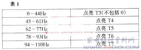

二、压缩机运行频率信息显示
压缩机运行频率范围为30Hz~110Hz,在空调面板显示器上分别用T3、T14、T5、T6、T7五个逐渐增高的梯形显示,显示方法见表1。

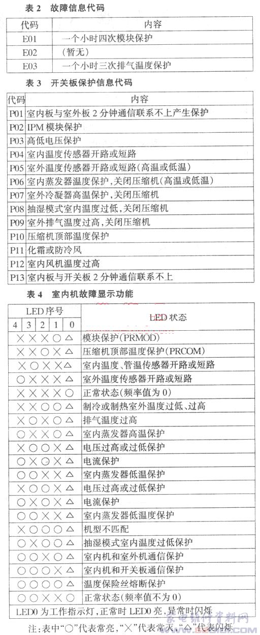

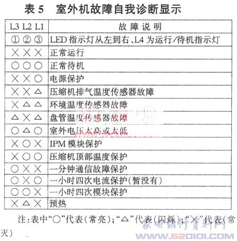

该机的故障显示信息见表2、3、4、5。

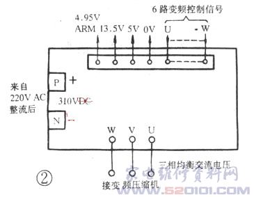

1、功率模块单元(见图2)
(1)正常情况下,220V市电经整流滤波后,P~N端的电压约为直流310V。
(2)功率模块应有输出4.95V模块报警(ARM)电压及13V、5V电压,作为主控板电源。
(3)6路变频信号输入。
(4)正常状态,如拔出w、V、U压缩机连线后开机运行,则w~V、w~U、V~U各端之间应有均衡交流电压。
(5)拔出和模块所有连线,测模块P对w、V、U端,N对w、V、U端之间正反向电阻应符合二极管特性,否则模块不良。
