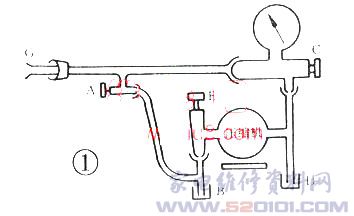

一、维修仪的制作
将阀及管路按图1与压缩机焊成一个整体。建议除了接工艺管处(G处)可用纳子紧固外,其它各连结点,最好用银焊条焊牢,以免泄漏。
将所有的阀及表均装在一块表板上。然后将它们固定在压缩机旁。使用时,只要将连接管G处与工艺管连接后,即可分别完成加压检漏、抽真空、充氟与氟回收等多种功能。
二、使用方法
1.加压
①关闭阀A,②打开闷头B,③开启E阀,④关闭闷头D,⑤检查G处所接工艺管是否牢靠,⑥开启c阀,⑦启动压缩机,看表压升至适当高度时,即关闭C阀开始检漏。
2.抽真空
①开启A阀,②关闭闷头B,③开E阀,④关闭C阀,⑤打开闷头D,⑥启动压缩机,观察表压直至抽空完毕,⑦关闭阀A,抽空即告完毕。
3.充氟
充氟的步骤是:①按抽真空法,在关闭阀A的情况下开动压缩机十来分钟,②关闭阀E,③打开氟罐阀门,④打开阀A并启动制冷设备的压缩机,⑤观察表压,控制充氟量直至最佳点。⑥最后关闭阀A,收紧工艺管并封口。

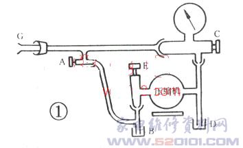

三、回收制冷剂的方法
①打开D闷头,将加氟管和氟罐移到D闷头处上紧,而氟罐处接口暂不上紧,②关闭C阀,③开启E阀,④上紧B闷头,⑤启动压缩机片刻,驱赶管道内残留空气从氟罐接口处溢出,⑥开启A阀,氟开始放出。最先出来的氟,让其在加液管端放出少许,再上紧与氟罐连接的纳子,⑦打开氟罐阀门,氟被压人罐内。
如抽空完毕后就应立刻充氟。那么只要关闭E阀。打开氟瓶及A阀。启动制冷压缩机就可以了,不必如充氟步骤所讲的那么复杂。
多用维修仪在使用中,压力表兼作高、低压及真空度等的指示用。特别要注意,在回收与充氟的管路中,必须连接一个可靠的干燥过滤器,以免节外生枝,出现许多使您不愉快的事情。
氟在回收到罐中后,在压缩的过程中,会使氟罐温度升高,可将氟罐浸于冷水中以便降温。
对于已封口的制冷设备,可用维修空调时所使用的顶针阀,骑在工艺管口上,扎上一个洞,氟即引流至氟罐内了。
