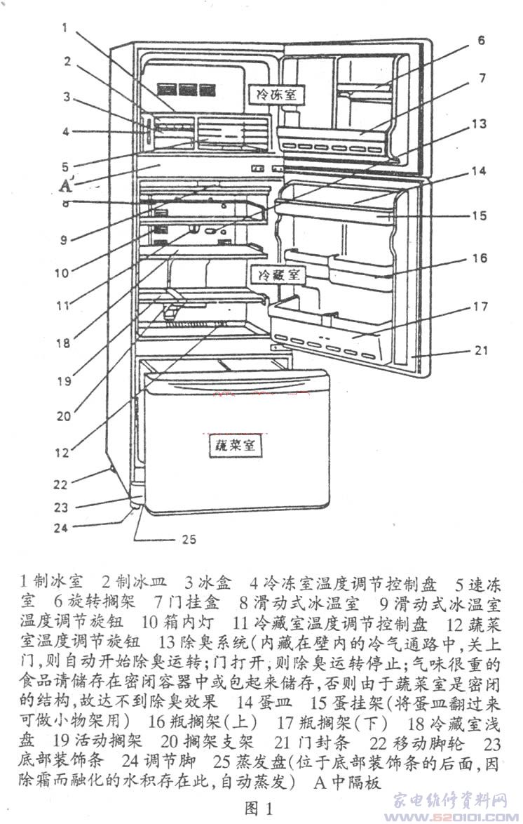

冷凝器为内藏式,置于冰箱两侧。BCD-248W冰箱外形、结构及各部分名称见图1。

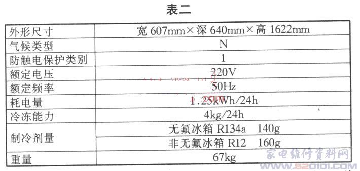

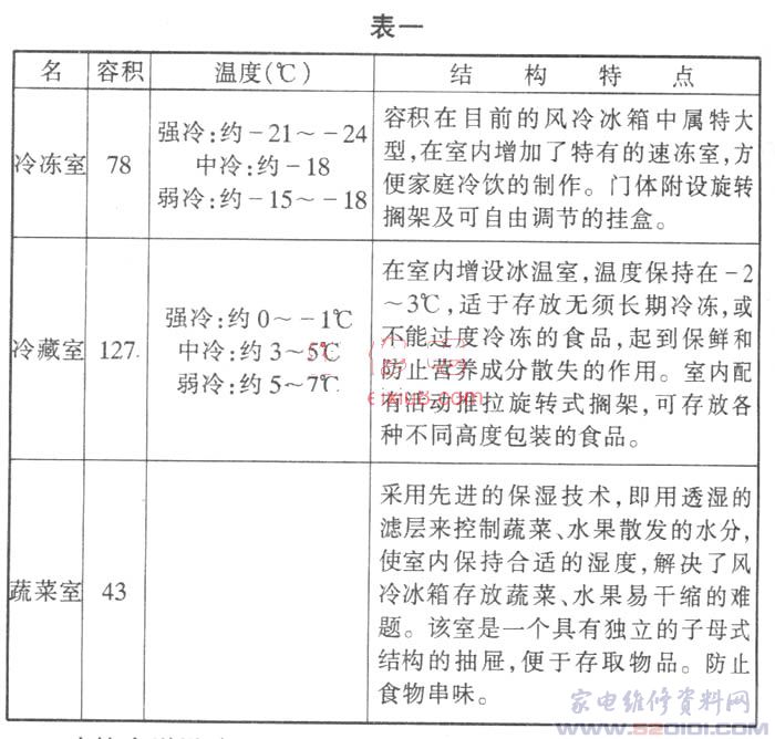

BCD-248W冰箱系三开门冰箱,也就是说它有三个室:从上到下依次为:冷冻室、冷藏室、蔬菜室。三个室的主要特点、功能见表一,其它主要参数见表二。

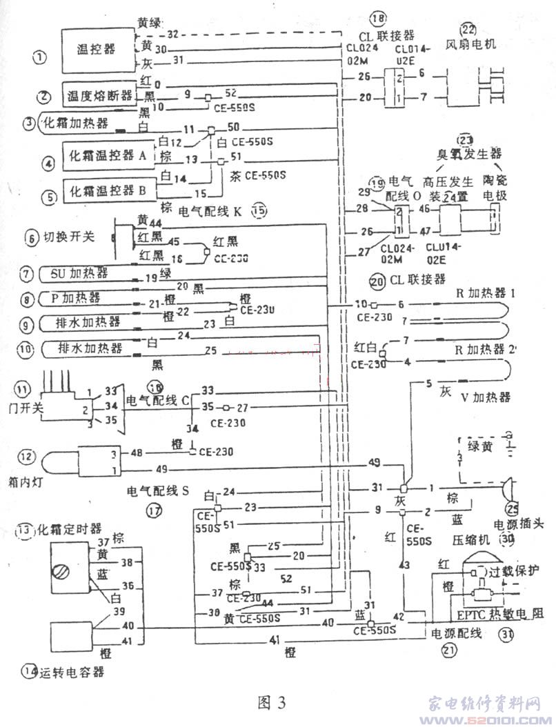

1.BCD-248W电路原理图

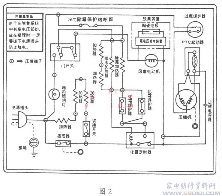

电路如图2,图示状态为箱门关闭,压缩机运行,除霜系统不工作。图3是电气接线图。

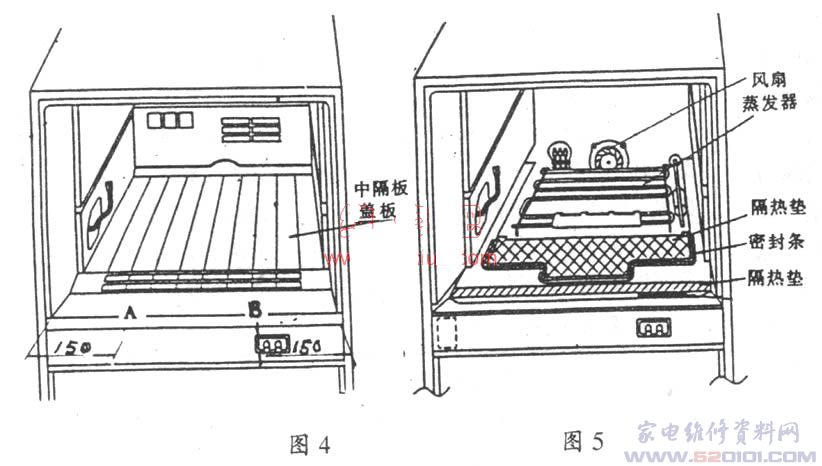

中隔板总成是该型冰箱重要的部件之一,它位于冷冻室与冷藏室之间(见图1之A),中隔板总成内除了装有蒸发器外,还装有除霜电热器、除霜保护熔断器、除霜保护器、风扇等,维修中常需打开。其拆卸方法如下:小心取下冷冻室内的支架、温控盒等零件,除去中隔板盖板左、右两角处的密封胶,如图4所示,用螺丝刀在盖板左、右两角各150mm的A.B两点轻轻向上撬动少许(约2~3mm)使其脱开榫头,再抓住盖板稍用力往外拉,即可将其拉出。这时,风扇、蒸发器、除霜电热器、除霜保护熔断器、除霜保护器等均呈现在面前(如图5)。

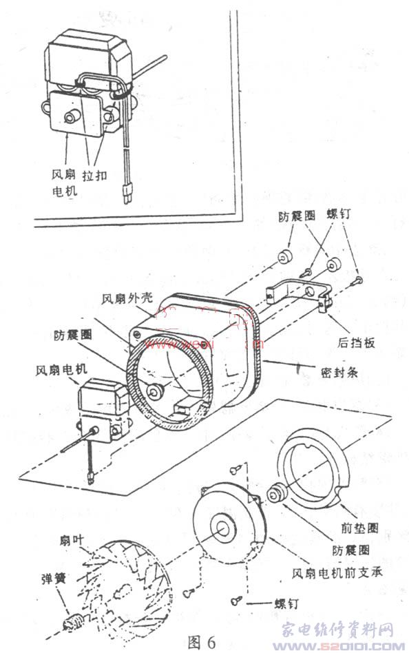

(2)风扇及装配(见图6)。

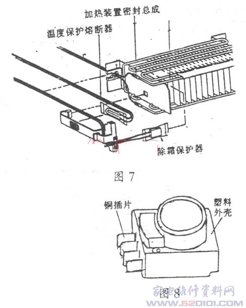

(3)蒸发器总成:蒸发器总成装在中隔板总成内,见图7。

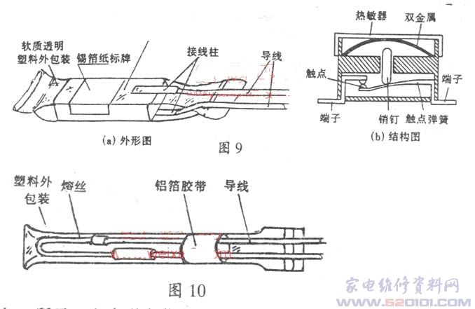

(5)除霜保护器:除霜保护器装在中隔板总成内靠近蒸发器处,共装有两只,一只控制温度为8℃,一只控制温度为18℃,为了区别,8℃的其透明塑料外套尾部为红色,连接导线短一些。18℃的透明塑料外套尾部为黑色,连接导线长一些。其外形、结构见图9。
(6)除霜保护熔断器:除霜保护熔断器装在中隔板总成内靠近蒸发器处,其外形、结构见图10。

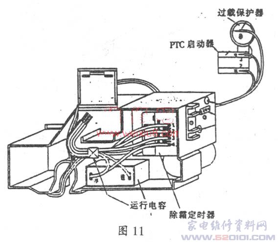

(7)电气接线盒装配:电气接线盒装配见图11;
3.自动除霜控制原理
如电路图2所示:除霜定时器接通了压缩机电路,其内部电路同时也接通。由于除霜定时器内阻远远大于与之串联的除霜加热器内阻,此时仅除霜定时器与压缩机一起运转,而加热器由于发出的热量微不足道,可视为不工作。
当同步运转的压缩机与除霜定时器达到调定的除霜问隔时间后,除霜定时器断开压缩机电路,同时接通双金属除霜保护器和蒸发器上的除霜加热器,加热器发热做功,对蒸发器进行除霜。此时,除霜定时器被双金属除霜保护器短路,停止工作,蒸发器化霜完毕后,温度升高到双金属除霜保护器(参见图9)动作温度时,其触点断开,切断蒸发器除霜加热器电路,同时,除霜定时器开始运转,需要注意的是,此时压缩机尚未启动运行。
为了安全,在电路中设置了除霜保护熔断器。它的结构如图10所示。它串联在蒸发器除霜加热器的电路中,紧贴着蒸发器放置,熔断温度为65~75℃。当双金属除霜保护器发生故障时(如:触点粘连等),不能断开蒸发器除霜加热器的电路,蒸发器被加热温度不断上升,在达到65~75℃时,除霜保护熔断器熔断,从而切断蒸发器除霜加热器的电路,使冰箱不致因过高的温度而受到损坏。除霜保护熔断器只能起一次性保护作用,若被熔断,应加以更换。

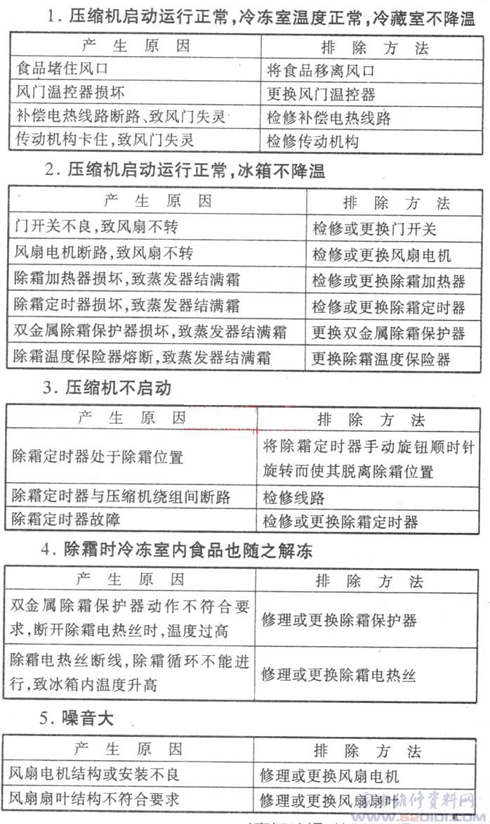

三、BCD-248W冰箱常见故障及维修
1.压缩机启动运行正常,冷冻室温度正常,冷藏室不降温
2.压缩机启动运行正常。冰箱不降温
3.压缩机不启动
4.除霜时冷冻室内食品也随之解冻
5.噪音大
