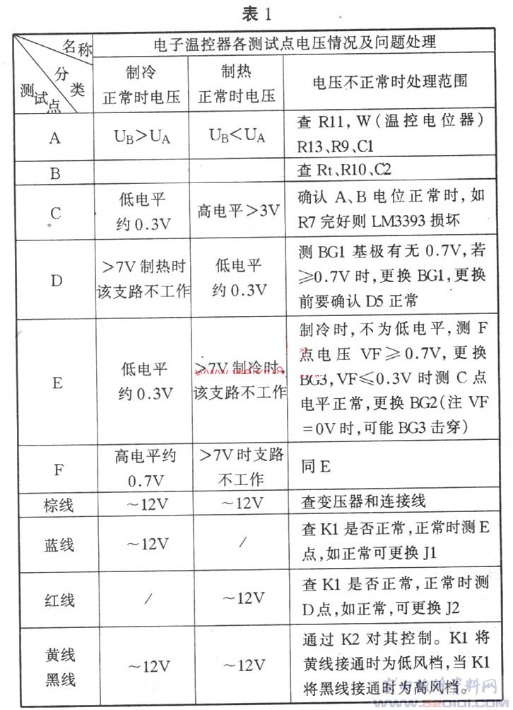

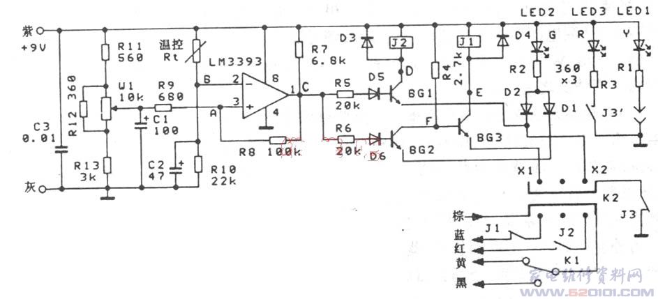

1.KFD-70LW电子温控器各点电压情况及该点电压不正常时处理办法,见图1和表1。

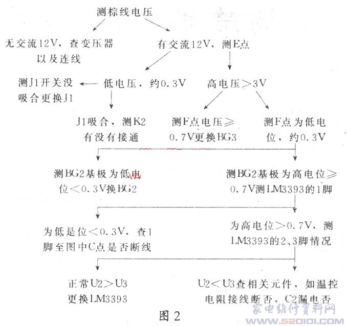

测:测试温控电路蓝线有无~12V输出,有电压,则故障在温控以外的电路。无~12V输出,可判定为温控电路故障。
修理时可按图2所示步骤进行。

经试机发现,即使将温度设定到最高,制热仍不能起动,但无论温度设定为何值,制冷均可起动。由图1分析可知,该机的制冷、制热方式除分别受工作方式控制继电器儿和J2控制外,还受温控继电器J3的控制。当J2吸合时,与制冷控制继电器串接的常开触点闭合,而与制热控制继电器串接的常闭触点断开。考虑到当时已是初冬季节,若温度控制电路完好,则当温度设定为最高时,机器不应在制冷方式下起动,即J1不应吸合。由此可判定温控电路出了问题,使J1始终吸合而不能闭合J1-1,用万用表欧姆挡在关机状态下测J1-2呈开路状态,排除了J1触点粘结的可能。再分析控制J1的BG3,是由比较器LM3393驱动的,测LM3393的同相输入端对地电压为2.2V,反相端对地电压为2.9V,怀疑感温电阻Rt损坏而使LM3393的反相输入端电平升高,LM3393输出低电平使BG3饱和而J1吸合,拔掉Rt连接插件,故障依旧,故断定反相输入端与地之间的电容器C2漏电。取下测之证实,更换后故障排除。

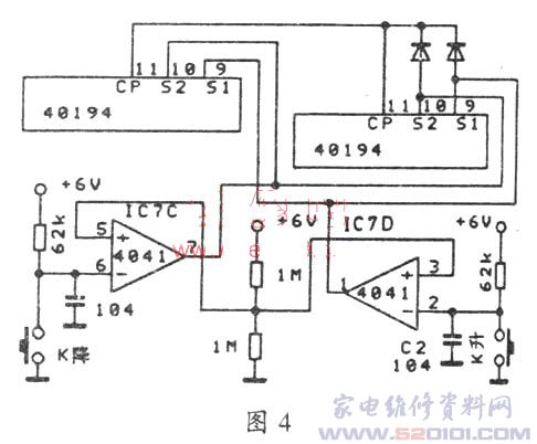

例4 70LW能制冷但不能设定温度,无论按动温度升高按钮K升或温度降低按钮K降,发光二极管指示值均不变化。
分析电路可知,温度设定电路用了两块驱动集成块4041和两块移位寄存器40194(图4),通常两块相同的集成电路同时损坏而均不动作的可能性较小,很有可能是与他们相连的公共电路发生故障。由图A可知,两只40194的时钟信号(CP)和功能控制信号(S1、s2)均由.IC7c和IC7d提供,若时钟信号及功能控制信号提供电路出问题,则两块40194均不能工作。于是测IC7c⑦脚和IC7d①脚输出电压,结果是IC7c⑦脚在K降按下时为高电平,松开时为低电平;而IC7d①脚无论K升按下或放开均为高电平,这必然使40194的CP端始终处于高电平,而无时钟信号(上升沿)。再测IC7d②脚电压,无论K升按下和放开均约为0.3V,说明极有可能是C2漏电。取下测其电阻只有约3k,更换之,故障排除。
