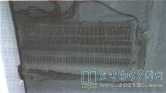

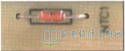

故障现象:一台BCD 430WUP9B型冰箱蒸发器化霜不尽,导致冷藏不制冷或风扇电机噪音大的现象。

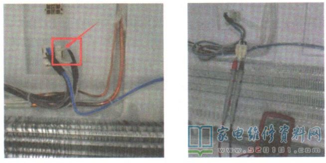

(2)也有可能是化霜加热器连接器接触不良,导致化霜失效。

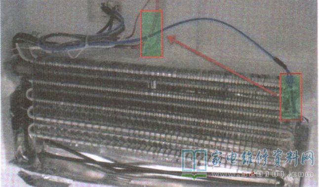

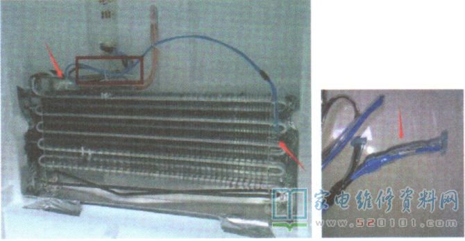

处理措施:(1)调整线束,将冷冻蒸发器传感器与线束分离。
(2)单独固定化霜传感器,并且捆绑在蒸发器进出管之间,用扎带捆扎,压至蒸发器翅片之上。

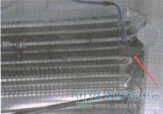

(3)右侧蒸发器加装阻风块,让熔断器感受温度滞后。
(4)最后用维修程序检查加热器是否工作正常:按住“确认”键不放,再按“功能"键超过5s,进入维修程序,HD(冷冻加热器)选择1。检查加热器发热状态。如果不加热,用万用表测量化霜加热器的连接器端子是否正常;如不正常,重新处理连接器端子或者更换加热器。
注意:如果更换熔断器、加装右侧熔断器阻风块,若使用-段时间后还有开路现象,则移动右侧熔断器位置即可。

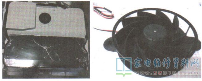

2.噪音大故障
故障处理:(1 )排除因装配异常产生的噪音;(2)如果噪音源是冷冻风道中的风扇打冰或风机低温轴窜,可更换风道组件或者风扇电机。
