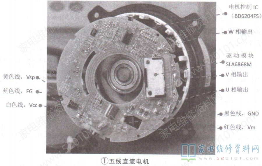

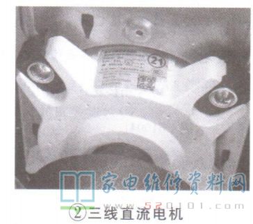

目前的全直流变频空调全部采用直流外风机。而直流外风机中早期主要采用成本更高的五线直流无刷电机,后期采用成本更低的三线直流无刷电机。五线与三线直流电机最大的区别是五线直流电机和控制电机的电控板做成一体,也就是电控板安放于电机内部,如图1所示;三线直流电机内部仅有线圈没有任何的电控板,把控制部分做到外机的电控板中,通过逆变后输出U、V、W三相交流电流来驱动外风机运转,如图2所示。

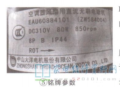

1.铭牌识读
IP44标识:IP表示特征字母,“国际防护”的缩写;44表示4级防固体(防止大于1mm固体进入电机),4级防水(任何方向溅水应无害影响);ROT表示转子的旋转方向。直流电机铭牌中还有接线标识图,如图4所示。以该机为例,Vm:红色线,主要用于驱动模块+310V供电;GND:黑色线,接地,Vm和Vcc都共此地;Vcc:白色线,主要用于电控板、模块+15V供电;Vsp:黄色线,是调速控制;FG:蓝色线,是反馈脉冲输出。

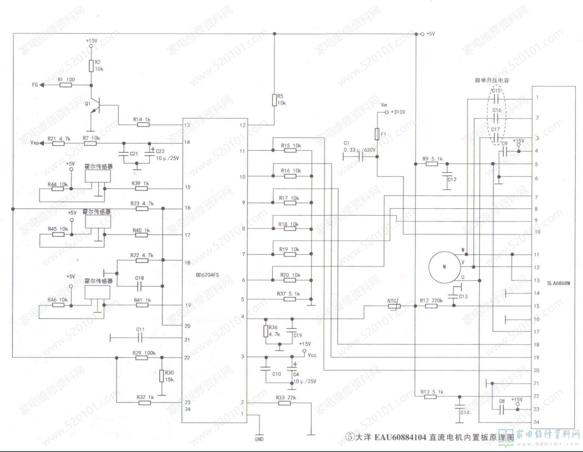

由于该直流无刷电机采用内置电控板设计,为了与同行分享其工作原理,笔者拆卸了一台大洋电机生产的编号为EAU60884104 的室外热交换器直流无刷电机,电控板采用双面走线,器件密集,实绘控制原理图如图5所示,方便大家检修该类电机参考。
3.内置电控板主要器件介绍(1)BD6204FS
电机控制IC,罗姆(ROHM)公司制造的芯片。
1)该芯片工作电压是+15V,其3脚为供电端,①脚接地;
2)芯片通过15、17、19脚输入三路霍尔传感器电路信号;
3)芯片的6~11脚输出六路驱动脉冲;
4)直流电机的调速控制是Vsp端,通过芯片的14脚控制;
5)芯片的13脚输出转速反馈脉冲给外机板CPU;
6)芯片的④脚为故障输入控制引脚;
7)该芯片通过③脚输入+15V电压后,在其内部产生一个+5V的基准电压,该电压供给霍尔传感器,以及外围需要+5V电源的电路使用。

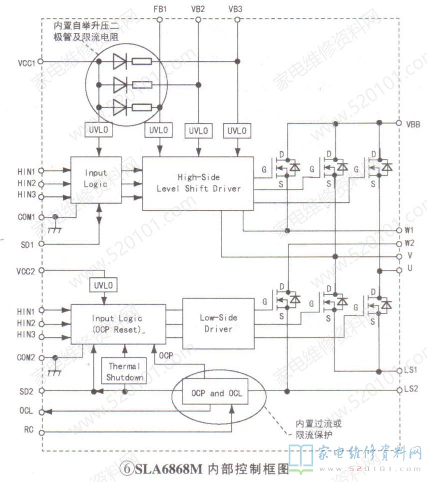

(2)SLA6868M
SLA6868M是直流电机驱动模块,系三垦(Sanken)半导体公司制造的,其内部框图如图6所示,外围电路如图5所示。
2)该模块①~③脚接了自举电容C15~C17,而自举二极管则是模块内置的,通过三路自举电容确保上桥功率管在上桥时能正常工作。
3)模块的⑦~⑨脚是上桥的三路驱动脉冲输入,而18~20脚则是下桥的三路驱动脉冲输入。
4)模块的24、12、11脚是驱动直流电机的U、V、W三相交流电流输出。
5)模块的22脚是过热过流故障输出引脚,正常情况下22脚是高电平,有故障时变为低电平。
6)该模块输出最大电流为2.5A.

(2)自举升压电路原理
如图6所示,为了避免上桥的驱动功率管得电后,由于+310V 电压至U、V、W(w1与W2相接)后因比功率管栅极电压高,导致上桥功率管进入到截止状态,所以在上桥设置了自举升压电路,主要通过外设的C15~C17三颗电容,以及模块内部自带的三颗二极管、限流电阻来组成。通过自举电路抬高功率管栅极电压,使整个模块能正常工作。如果自举电容因个别容量有衰减则会导致外直流风机运转时振动大,而无容量时则出现外风机不运转的情况,因转速返馈FG无脉冲送回外机板CPU,所以空调会报风机故障代码。

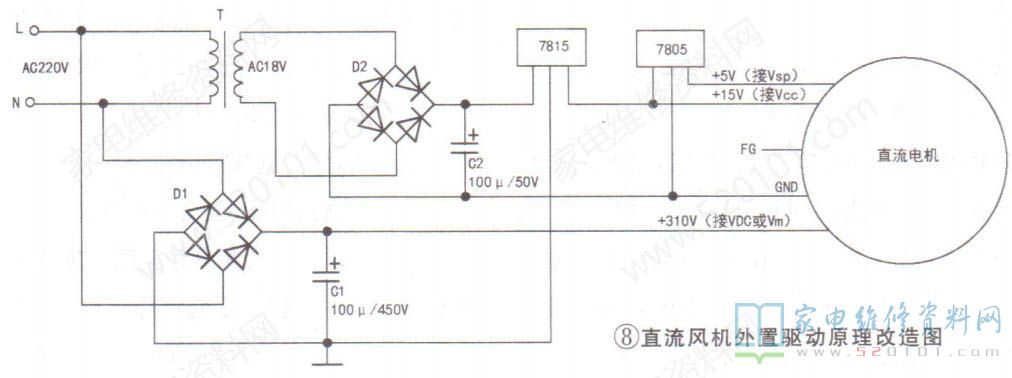

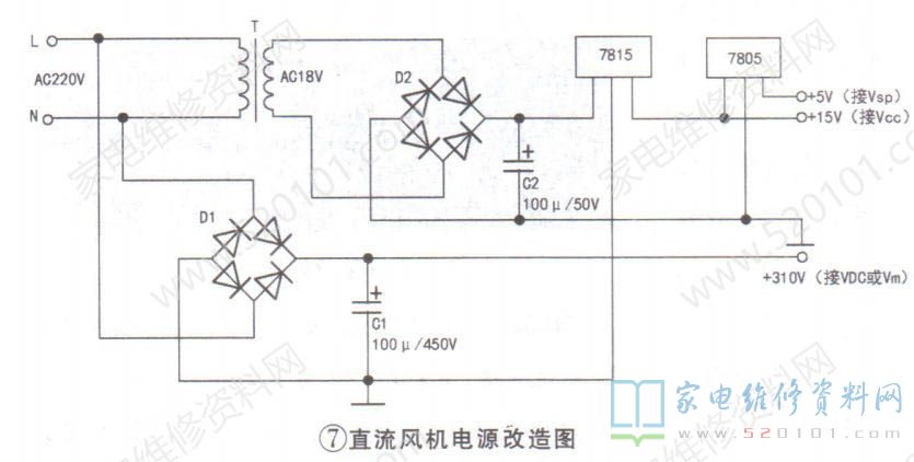

首先,找到同匹数的压缩机,以确保相当的制冷量;其次,把内机的控制板更换为定频板,如果遇到内机也是直流电机的也用下面方法进行改造;然后,购置一台100W左右的开关电源,要求有+310V、+15V和+5V输出,或者自己做一个驱动风机电源(使用一个5A、一个2A的整流桥各,一个交流输出18V/10W的变压器,一只100uF/450V电解电容,一只100uF/50V 电解电容,以及7815、7805三端稳压器各一个,电路如图7所示),分别接到外直流电机上,并置于最大转速状态(Vsp为+5V),这样热交换能力特别好,而电机输出的FG霍尔传感器脉冲线空置就好,L、N上电后风机就运转,改造比较方便。接外直流电机后接线图如图8所示(其余变频改定频中关于节流装置等改造不在本次探究范围,此处仅结合文章主题探讨直流风机问题)。

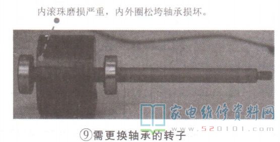

拆下外风机扇叶和直流电机,用手摇转子能产生径向位移,说明内部有机械损坏,拆开电机后发现轴承已经严重损坏,如图9所示。
使用三爪拉卸器拆除损坏的轴承,并用两个规格为6201Z的轴承依据规范安装后故障排除(建议有条件的换用NSK品牌的轴承)。此时外直流风机转速正常,压缩机中高频运行时量测低压侧压力为10.5bar,空调制冷(热)恢复正常,而且运行平稳,噪声很低。

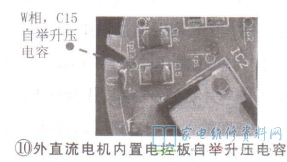

拆卸外直流风机后,目测定子线圈、电控板没有烧焦损坏迹象。为Vm( +310V)、Vcc( +15V)、Vsp( +3V )供电,外风机转子也是在上电瞬间转了一下就停了 。此时测量SLA6868M的22脚已经由高电平变为低电平,且三路自举电容端有-路电压仅为10.3V,明显不正常,正常应该在13.5V~16.5V之间。细查后发现是W相的自举升压电容C15无容量,如图10所示,导致其中六路驱动功率管上桥臂中的一颗未工作造成电机不运转,电流变大,从而触发了保护电路启动保护停机。换用同规格的电容后故障排除。
