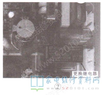

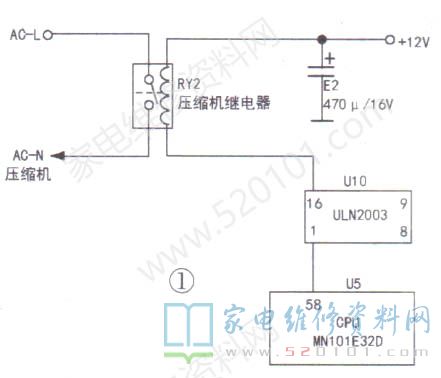

       检查主控板(板号为BCD-345WKSV1.1-0XACOF,CPU 采用松下MN101E32D)上的压缩机控制电路,如图1所示,测得压缩机控制继电器RY2的线圈阻值为0.25kΩ,正常;上电后,测量RY2线圈两端电压为12V,也正常,怀疑RY2触点损坏。更换RY2继电器(如图2所示)后试机,压缩机工作正常。
