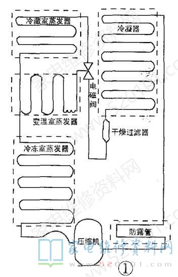

冰箱初始通电时首先进入人工智慧模式(如果想采用手动调节,也可设置成其他工作控制模式),冷藏、变温室的温度由环境温度传感器根据当前的环境温度确定。在进入人工智慧功能后,首先从变温室开始制冷(制冷循环示意图见图1,这里所说的变温室优先制冷,并非指一定要待到变温室达到设定温度后才切换到其他温.度制冷,而是变温室优先制冷7分钟后即与冷藏室交替进行制冷)。这个过程一直持续到冷藏室达到停机点,或冷藏室连续制冷3小时不停而强制关机时,或压缩机连续运转5小时不停而强制关机时,或冷藏空间传感器感受到29C以下(含2C),或处于速冻功能下,或传感器发生故障等以上多种情况下的其中一种方可取消变温室优先制冷。

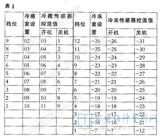

解锁状态后,按下冷藏温度调节键,原冷藏温度值开始闪烁,此时每按一下此键,冷藏温度增加1°C,调节范围在3°C~8°C之间循环,若停止5s不操作,则调节设定值得以自动确认,并停止闪烁。
3.变温室温度设定
解除锁定后 ,按变温室温度调节键,变温室原温度值开始闪烁,由此可进行变温室温度设定,该温度可在-3°C~-18°C之间的任意值上设定,同样在5s内不操作,温度设定值停止闪烁并自动得到确认。冷藏、变温室具体控温值见表1。

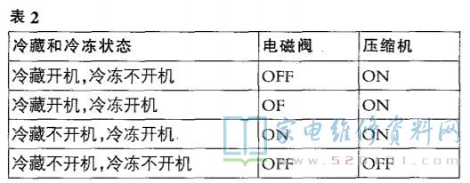

冷藏、变温与电磁阀压缩机的关系见表2。

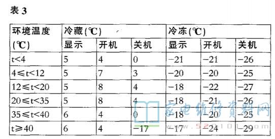

5.人工智慧
人工智慧状态下同样无法进行冷藏、变温室的温度设定,其开停机的温度控制由环境温度传感器决定。具体控制温度见表3。
该功能下若电磁阀不带电时压缩机连续运转3小时不停机,控制系统则发出强制停机N分钟的指令,直至冷藏蒸发器传感器感应到4°C时再使冷藏室制冷。在此之间若变温室达到开机点则电磁阀上电,压缩机继续运行,直至变温室也达关机点时关机。

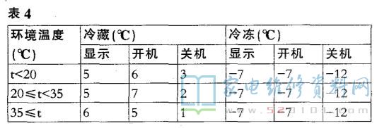

10.变频控制功能
(1)不同于定频冰箱控制的是主控制板不直接输出指令给压缩机,而是根据不同的工作情况输出连续的方波信号控制压缩机的不同工作频率,具体频率与温度对应见表4。
