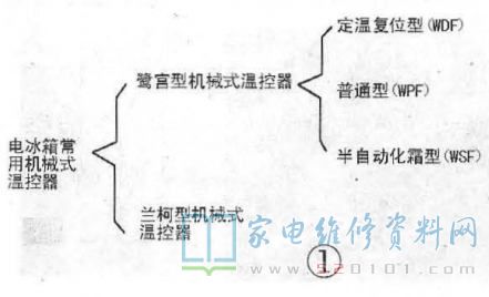

冰箱机械式温控器目前国内常用的是基于国外技术工艺设计的,有日本鹭宫型和美国的兰柯型温控器,如图1所示。

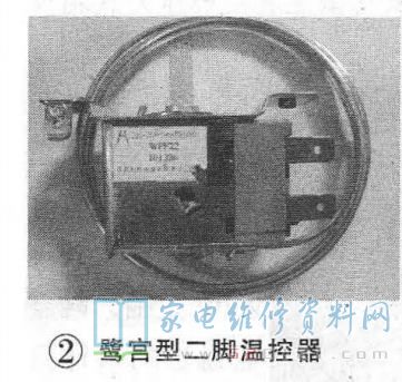

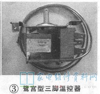

日本鹭宫型冰箱温控器可分为:定温复位型(WDF)、普通型(WPF)、半自动化霜型(WSF)等常见类型。鹭宫型温控器一般应用于冰箱 ,美国兰柯型温控器一般应用于冷柜。

鹭宫型冰箱温控器的外观如图2、3所示。

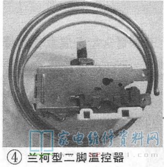

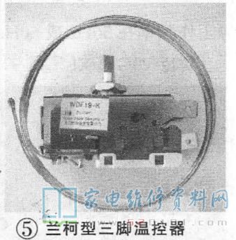

兰柯型冰箱温控器的外观如图4、5所示。

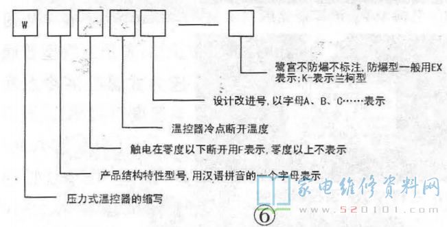

冰箱机械式温控器命名规则(如图6所示)。

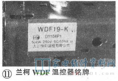

以下列举了鹭宫与兰柯型温控器的六种型号、参数供学习参考(如图7~12所示)。

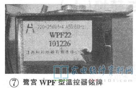

WPF22(见图7):表示鹭宫型普通压力式温控器冷点断点温度为-229C。220- 250V5(4)A50/60Hz:表示温控器工作电压在AC220~250V范围,触点能通过的阻性负载电流5A,感性负载电流4A,电源工作频率在50或60Hz。

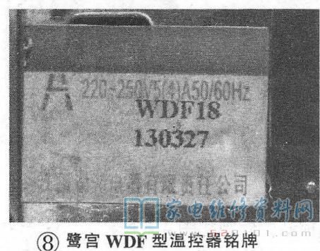

WDF18( 见图8):表示鹭宫型定温复位压力式温控器冷点断点温度为-18°C。220V ~250V5(4 )A50/60Hz:表示温控器工作电压在AC220V ~250V范围,触点能通过的阻性负载电流5A,感性负载电流4A,电源工作频率在50Hz或60Hz。

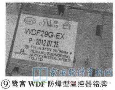

WDF29G-EX(见图9):表示鹭宫型定温复位防爆压力式温控器冷点断点温度为-29°C,第G次设计改进。

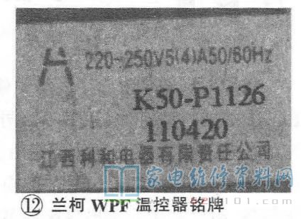

WPF20-K (见图10):表示兰柯型普通压力式温控器冷点断点温度为- 20°C。
WDF19-K(见图11):表示兰柯型定温复位压力式温控器冷点断点温度为-19C。

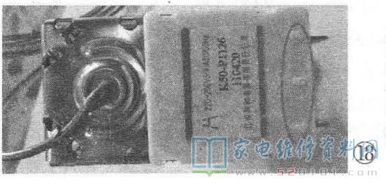

K50-P1126(见图12):表示兰柯型普通压力式温控器冷点断点温度为-24.5°C(此表示方式是兰柯型简写描述形式)。

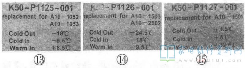

K50 系列常用的温控器有:K50-P1125、K50-P1126、K50-P1127(如图13~15 所示)。

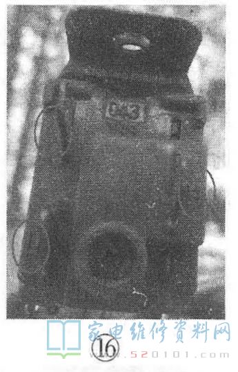

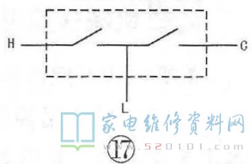

(3)接线柱识
别鹭宫型的温控器的接线柱一般以“HL、C"的字母标注(如图16、17所示)。
C:表示电源火线输出接压缩机端。兰柯型温控器的接线柱一般以“6、3、4"的数字标注(如图18、19所示)。

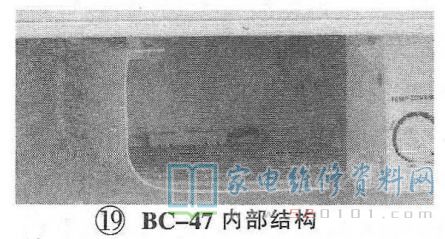

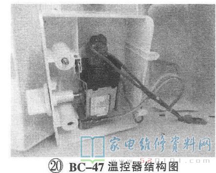

故障现象1:一台格兰仕BC-47型酒店豪华客房专用小冰箱,更换温控器后箱内温度变高,压缩机停机时间变长。

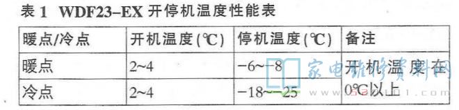

故障分析:上门检修,此时刚好压缩机处于制冷状态,用手摸冷凝器有“三点式”的温差,高压管烫,低压回气管凉,说明制冷正常(如图19所示),把温控器调到近暖点位置,运行38分钟后温控器达到设定温度值,触点断开,压缩机停机。此时蒸发器表面结了一层薄薄的霜,但停机一直持续了46分钟才再次开机,简直不可思议,此时用温度计检测箱内的温度为11°C,温度的确太高了,拔掉电源后拆开温控器一看(如图20所示),温控器已被更换过,询问工作人员,是酒店的电工对温控器进行了更换处理,更换的温控器型号是WDF23-EX,属于鹭宫型温控器,此温控器性能参数见表1所示,其暖点冷点的开机温度都在2°C~4°C左右。温控器属于定温复位型,不太符合此冰箱使用(此冰箱使用铝吹涨式蒸发器,温控器感温管安装在蒸发器表面)。

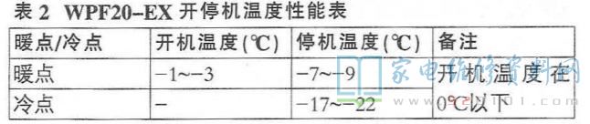

为了快速更换冰箱温控器,咨询厂家售后服务人员得知该冰箱使用的是WPF16L-EX,由于本地难于找到一模一样的,就选用WPF20-EX代替,具体温控性能参数见表2,开机温度均在0°c以下,彻底解决了箱内温度高的故障。

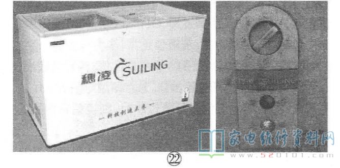

故障现象2:一台穗凌单温266L饮料卧式冷藏柜,原故障是机子不制冷,压缩机不工作,更换温控器后制冷正常但时间一长玻璃类瓶装的饮料有冰爆(裂)的现象。
故障维修:取下原换的K50-P1126温控器更换为兰柯型K50-P1127后故障排除。

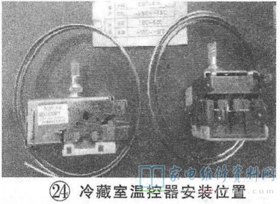

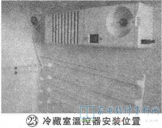

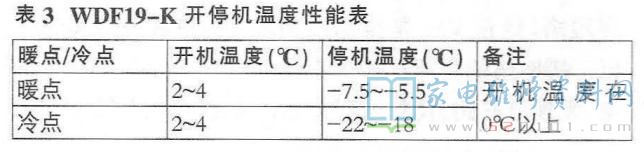

故障现象3:一台老款的日立BCD-180冰箱,更换温控器后夏天工作正常,但冬天压缩机难以启动,冷藏、冷冻室温度偏高。故障分析:上门检修发现,此冰箱估计使用超过15年,用户介绍说机子原来使用正常,但在一次停电后就不制冷,前维修师傅上门更换过温控器,更换后夏天使用一直正常,但到了冬天机子冷藏、冷冻室温度偏高。拆开温控器(如图23所示)检查发现是兰柯型温控器只接了“⑥、④"脚,③脚是空脚,估计是原维修者没找到合适的三脚温控器,使用二脚温控器来代替,导致冬季温度补偿发热丝电路未能接通,因此到了冬天温度下降箱内温度比较低,温控器感温管膨胀系数变小导致压缩机难启动,致使箱内温度偏高的现象。
故障维修:外购一只兰柯型WDF19-K三脚温控器,把接线柱“⑥-③-④”的电路安装好后,故障排除。新温控器冷藏室温控器安装位置见图23、24所示,性能参数见表3。
