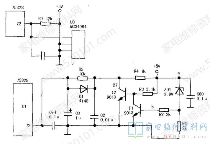

接修一台美的KFR-75GW柜式空调,整机工作不正常。测量电源电压,良好;卸下室内机外壳,测量电控板上的7805集成三端稳压器,有+5V直流电压输出;测量晶振电路、复位电路电容良好;測量复位电路电阻R1时,发现其开路。复位电路图如图1所示。电路有两种工作状态,即正常工作状态和复位工作状态。
(2)复位工作状态。当电路中a点电位低于3.9V时,zD1处于截止状态,b点电位为0V,则T1处于截止状态,而T2则因Ube>0.7V而饱和导通,输入主芯片75328 72脚的电位为低电平,空调进行复位。
每次上电,当复位电压处于0.7V~3.9V之间时,主芯片75328 72脚为低电平,进行复位清零。
当复位电压偏低(低于3.9V )时,则主芯片75328 72脚为低电平,强行复位,主芯片停止工作。更换电阻R1后,故障排除。
