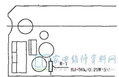

接修一台美的RF-7.5LW柜式空调,制热时,化霜不彻底。检查空调制热状态,在开机时运行良好;但随着制热时间的延长,效果逐渐变差,化霜过程明显存在;检查室外机,发现室外机结霜非常严重,强制化霜后,需要很长时间(约为30min),然后制热功能又恢复正常,判断该故障产生的原因是化霜不彻底引起制热不良。
根据对电路板及电控电路的分析,决定对室外机主板化霜功能进行调整,延长每次化霜时间,使每次均能彻底化净。如图1所示。
在图1中的R-1处增加一个电阻,规格型号为RJ (56kΩ/0.25W),这时化霜时间可增至10min,基本解决化霜不彻底的问题。
此类问题多出现在北方寒冷气候时,不妨一试。
在空调维修中,如发现化霜不彻底的故障,则首先应检查运行过程是否正确;如正确,则可排除主控板故障,仔细分析电路功能原理,就可以采取改装的解决方法。
