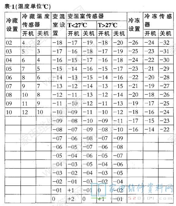

该系列冰箱集变频、低噪、节能、速冻于一身,相互作用优势 互补,性能优越。1.功能定义初始上电时,冰箱自动进入人工智慧模式运转,人工智慧图标亮起冷藏、变温、冷冻温度由各温室传感器对应当前的环境温度所确定。此时的制冷顺序是变温室优先,直至冷藏室达到停机点或强制关机时,变温室优先制冷的程序才会被改变,但在选择“速冻"功能或传感器发生故障时变温室优先制冷的程序会被取消。冷藏、变温、冷冻具体控制温度见表1、表2。
(1)冷藏温度设定
解除锁定后,按一下冷 藏温度调节键,原冷藏温度值开始闪烁,此时即可进行温度的设置了,每按一下该键冷藏温度增加1°C(在2°C~10°C之间循环)。超出5s停止操作,温度设定值被自动确认,并停止闪烁。
(2)变温室温度设定
解除锁定后按变温室温度调节键,变温室原温度值开始闪烁,此时每按一下变温调节键, 温度值减1°C,直至-18°C,继续按则回到0°C,依次循环,5s内停止操作,则变温室温度值停止闪烁,并自动确认。
(3)冷冻室温度设定
解除锁定后,按一下温度调节键 冷冻原温度值开始闪烁,此时每按一下冷冻温度调节键,冷冻温度值减1°C,冷冻温度在-26°C~-16°C之间依次循环,5s内不操作,则温度设定值自动确认,并停止闪烁。

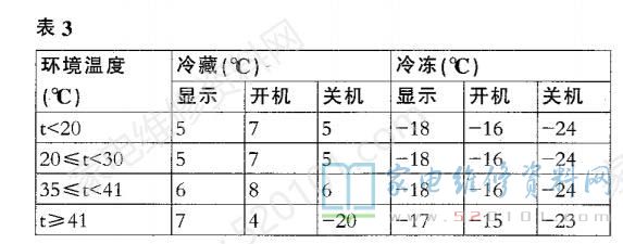

3.人工智慧功能
(1)按下人工智慧键3s,人工智慧图标亮起,表示冰箱进入了自动控制模式工作,若想退出人工智慧功能,则继续按人工智慧键持续3s直至人工智慧图标消失,表明已退出。(2)人工智慧功能下的开停机温度控制由环境温度传感器决定,具体控制温度参数见表3。(3)当环境温度高于41C时,由冷藏蒸发器传感器控制冷藏室温度。
4.速冻功能
(1)锁定状态下,按冷冻温度调节键持续3s,速冻指示灯亮起,表明冰箱进入了速冻功能。(2 )速冻功能下,冷藏、变温室温度仍按其原设定温度不变。(3)退出速冻后,冷冻室温度由退出速冻时所对应的环境温度决定(见表3)。(4 )速冻功能下,冷冻温度显示为冷冻传感器感应的实际温度。(5) 速冻过程中进入化霜状态时,化霜优先,化霜时间计入速冻时间,化霜期间速冻指示灯一直显示中,但压缩机不再运转。(6)化霜结束后再进入速冻,化霜结束后的剩余时间计入速冻时间内。

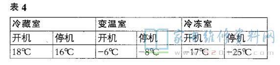

锁定状态下,按下人工智慧键3s,蜂鸣器晌-声,假日功能图标亮起,表示冰箱进入假日功能。冷藏、变温、冷冻温度分别显示17°C、-7°C、-18°C,3s后恢复原温度,但会按规则向17°C、-7°C、-18°C渐变。具体控温参数见表4。

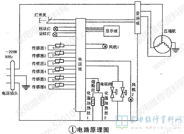

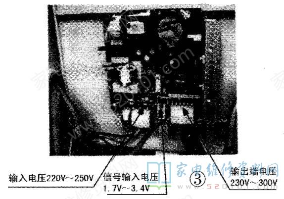

主控板不直接输出信号给压缩机,而是根据设定温度与实际温度之差由变频板输出连续的方波信号驱动压缩机的工作。方波信号有如下具体要求:5V;占空比50%±10%。

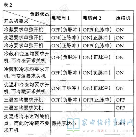

(1)当冷藏蒸发器传感器发生短路或断路时,在冷藏温度显示区显示“F1"”。此时若处于人工智慧功能、且环境温度超过40°C,冷藏室的开停机温度由冷藏空间传感器控制(开10°C、停8°C)。(2)当环境温度传感器发生短路或断路时, 在冷冻温度显示区显示"F2”。此时冰箱不能进入人工智慧和速冻功能。(3 )当冷藏空间传感器发生短路或断路时,在冷藏温度显示区显示"F3”。此时冰箱不能进入人工智慧、速冻。冷冻控制正常时,冷藏不要求单独制冷冷冻开机时冷藏先制冷8分钟后冷冻再进行制冷o(4)当冷冻传感器发生短路或断路时,在冷冻温度显示区显示"F4"。冰箱不能进入人工智慧、超温报警、冷冻温度显示功能。冷藏控制正常时,在每次冷藏制冷停机后冷冻室继续制冷10分钟后停机。(5)当变温室传感器发生短路或断路时,在变温室温度显示区显示"F5"。变温室功能不正常、但冷藏控制正常时,在每次冷藏制冷停机后,变温室紧接着制冷15分钟后停机。(6)当冷藏空间传感器冷冻传感器都损坏时,每次变温室制冷停机后,冷藏和冷冻进入开机20分钟的固定循环模式;其中前8分钟同时制冷,后12分钟冷冻单独制冷。(7)当冷藏空间传感器和变温室传感器都损坏时,每次冷冻要求开机时,冷藏和变温先制冷20分钟,这20分钟中,前10分钟冷藏制冷,后10分钟变温室制冷。(8)当冷冻和变温两只传感器都损坏时,在每次冷藏要求开机时,冷冻和变温先制冷20分钟,这20分钟,前10分钟变温室制冷,后10分钟冷冻制冷。(9)当三只传感器都损坏时,冰箱进入开机30分钟、停机20分钟的固定循环,这30分钟,冷藏、变温冷冻各制冷10分钟。(10当化霜传感器发生短路或断路时,在变温度显示区显示“F6”,若不在化霜时间限制内,则不进入化霜功能,若处于化霜期内,则立即退出化霜功能。
16.优先顺序
(1)12分钟延时>变温室速冻>人工智慧>速冻>假日功能>正常控制。(2)F3显示>F5显示>F4显示>F2显示>F1显示>F6显示>温度显示。

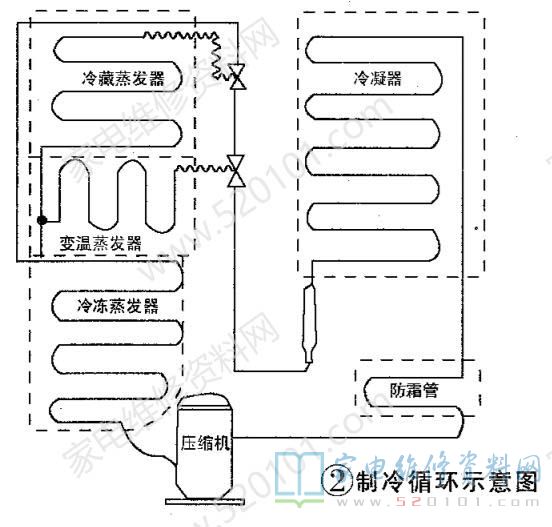

该系列是双电磁阀控制,电磁阀在制冷系统中的位置及制冷循环示器图见图1、图2。
变频板结构复杂,将其拍出相片,并准确标出输入、输出及控制信号参数以供参考,见图3。
