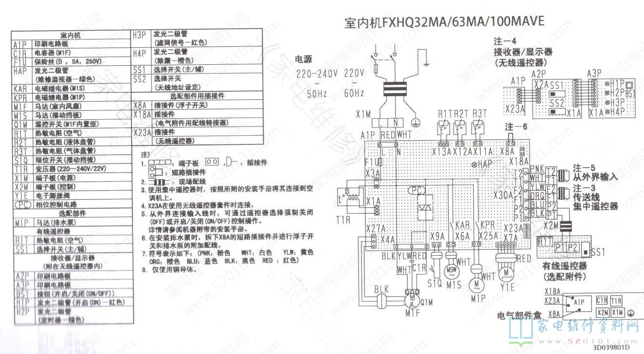

大金VRV多联室内机FXHQ32MAVE/FXHQ63MAVE/FXHQ100MAVE电气原理图
2022-01-21作者:《家电维修》杂志1163评论
