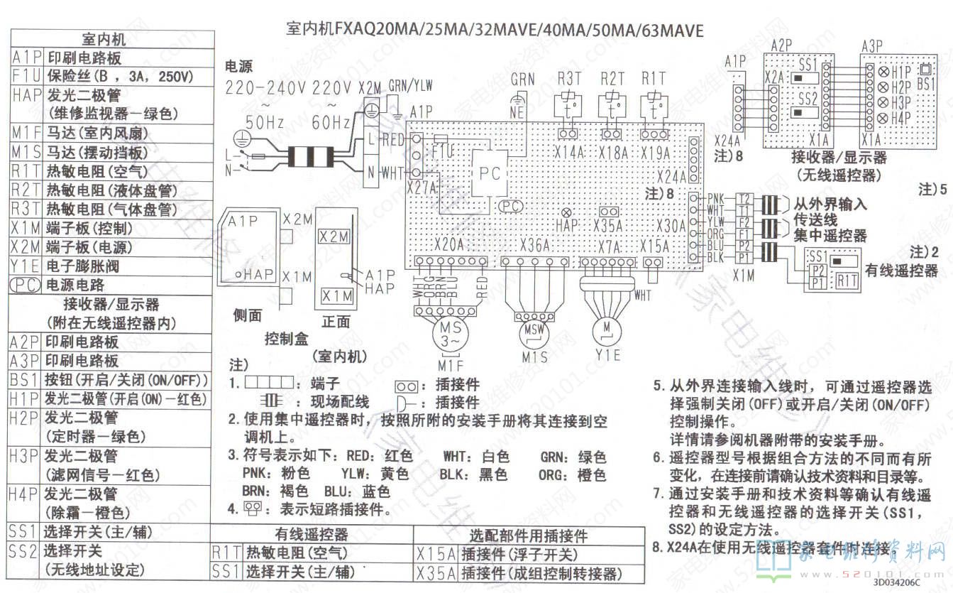

大金VRV多联室内机FXAQ20MAVE/FXAQ25MAVE/FXAQ32MAVE电气原理图
